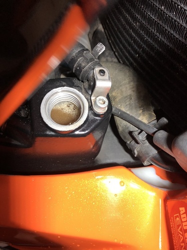

BerichtGeplaatst: Zo, 17 Feb. 2019, 23:26    Onderwerp: Reageer met quote
Intussen:
De oliekogelklep in het blok is vervangen en weer nieuwe olie 15W50 erin.
Na thuiskomst 1 minuut laten draaien. Na afzetten zie je dit dus. Hoog nivo olie en veel schuim! Ik blijf dit vreemd vinden?
Na 10min is het peil wel gedaald naar max op de peilstok.
Ik heb er Evans koelmiddel in laten doen en nivo was warm halverwege en nu koud minimum.
Hebben jullie dit ook?
(Als je google op die rare kleur olie lees je dit:
https://carbuyerlabs.com/the-color-of-your-engine-oil-says-a-lot-so-pay-attention/)
 Bestandsgrootte:  78.92 KB
 Weergegeven:  442 keer
