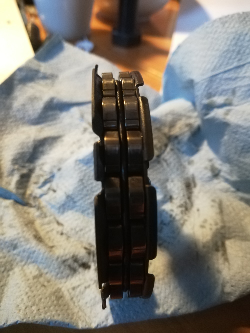

Ik heb de bout dus heb eindelijk het magneet wiel eraf, dat ging erg makkelijk.
Ik heb een foto van de ring, de veer die erom zit lijkt me nog erg goed.
Zijn alle onderdelen om te ruilen of zijn die op elkaar ingesleten/uitgebalanceerd.

Alle wieltjes en zeker ook de veer vervangen. Hoe is de buitenkant vat het vrijloop tandwiel? Die moet ook mooi vlak zijn.
BerichtGeplaatst: Vr, 17 Jan. 2020, 19:16    Onderwerp: Reageer met quote
Dit is die uit mijn oude blok waarop ik aan het oefenen ben dozey .
Ik bestel wel een krans van de lc4 en bouw die vast om .
Alles is uitwisselbaar toch?

Ja,als je de tonnetjes maar omdraait. Draairichting is tegengesteld.
