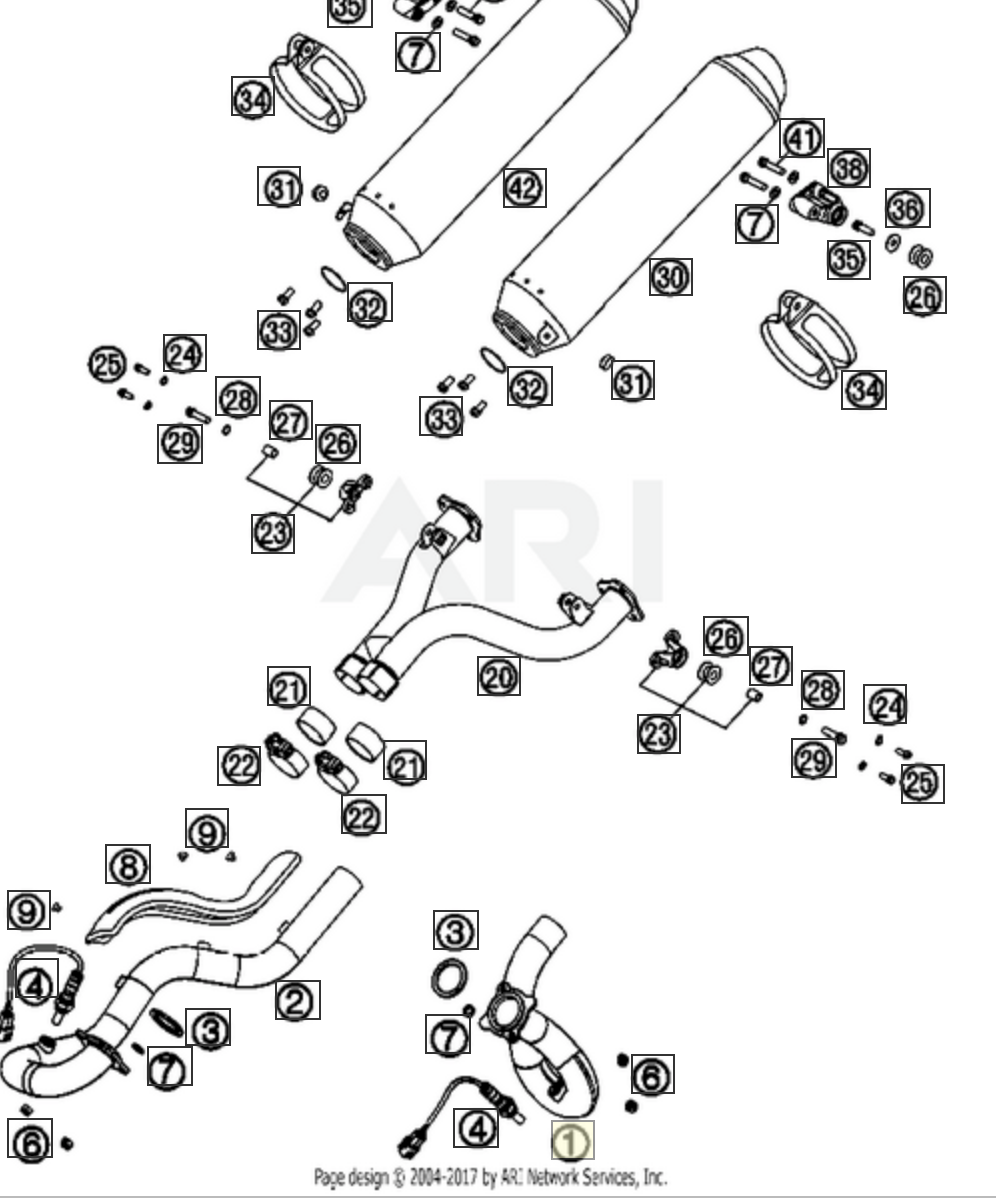

Ook bij de 990 Adventure zit er ook zo'n ring in. Zie nummer 21 op tekening, ook hoort er bij ring bij nummer 32 te zitten en nummer 3 bij de cilinder.

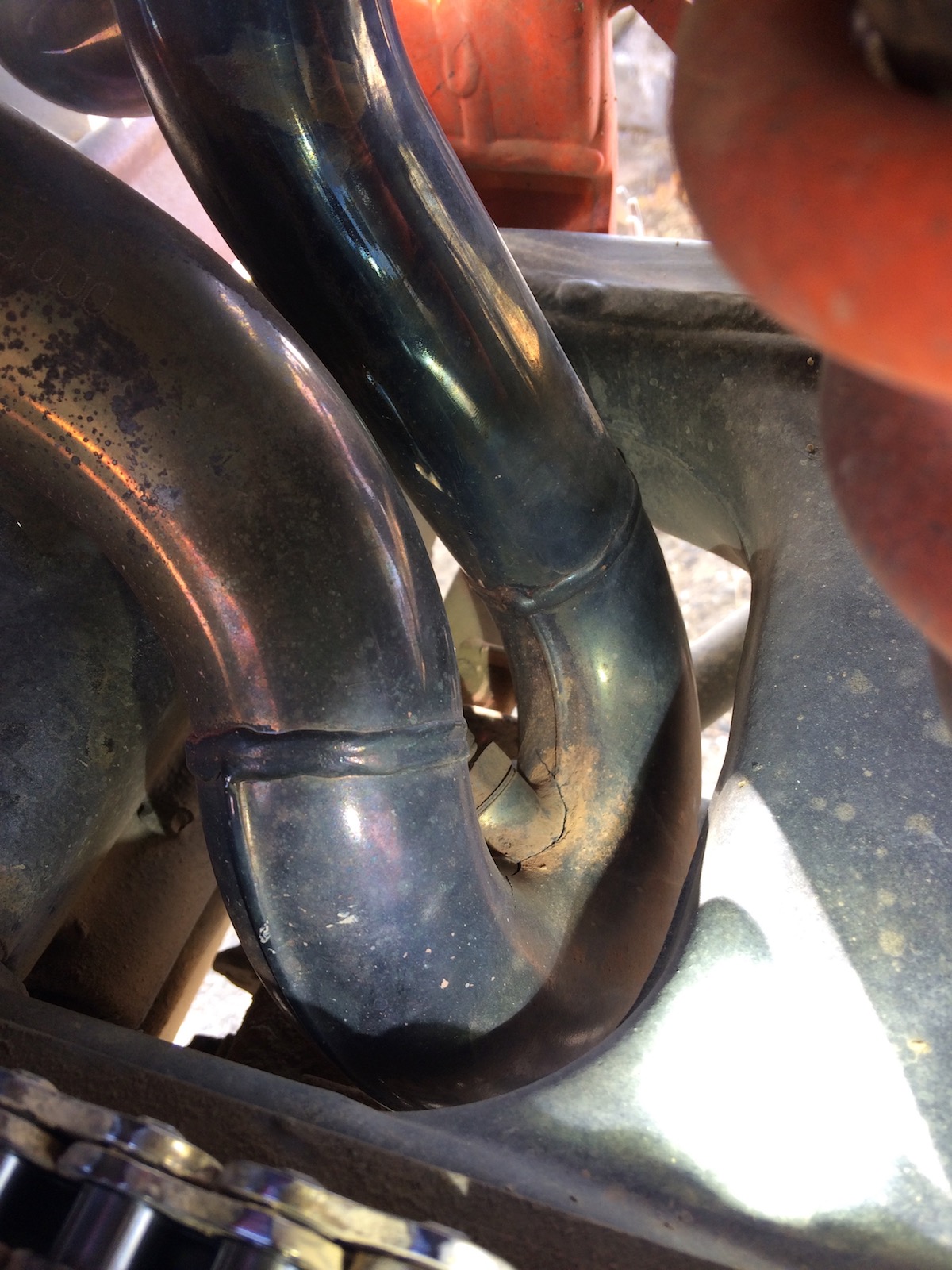

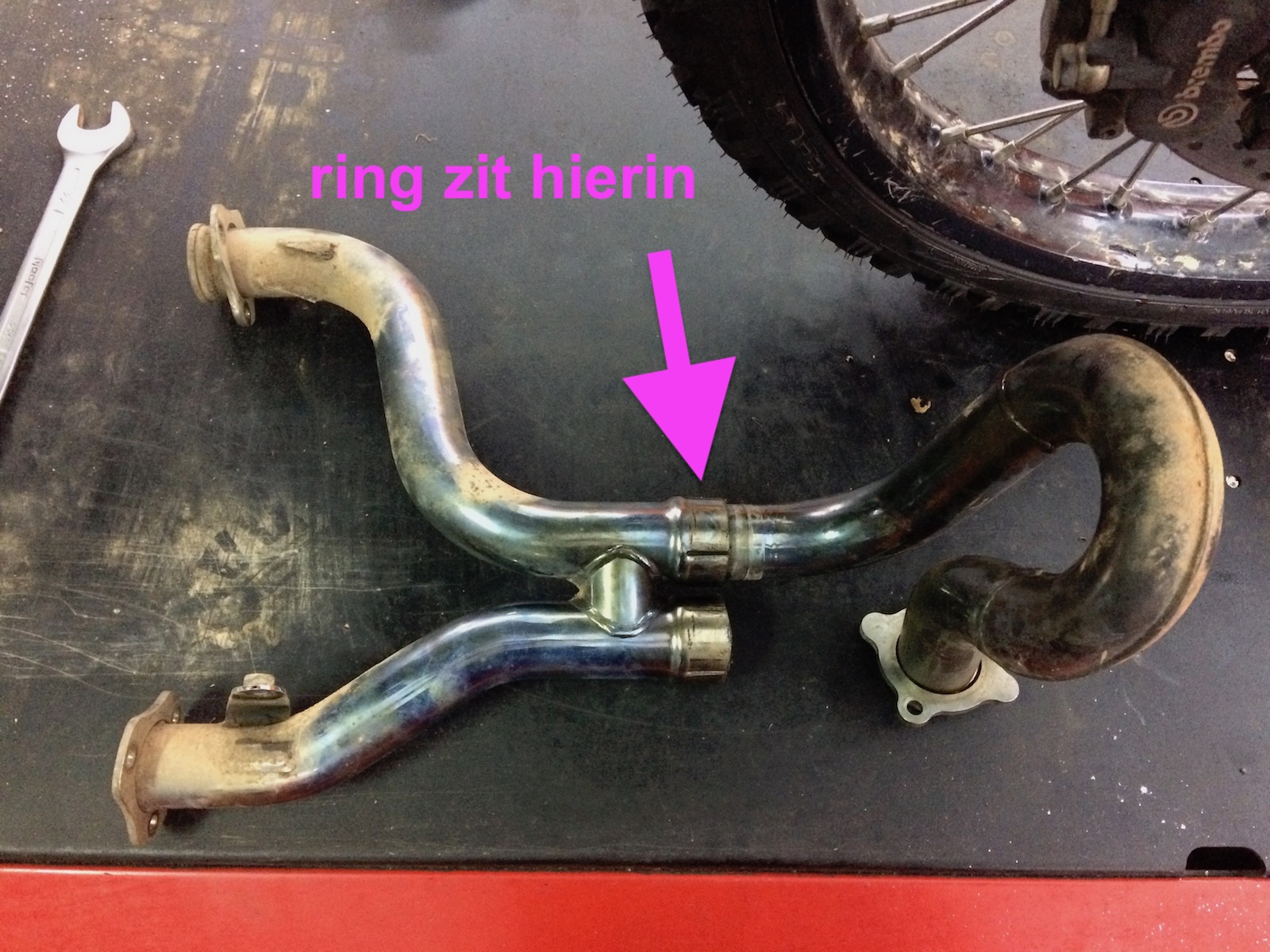

Bij mij waren de steunen/lipjes van het t-stuk afgebroken, daardoor is er waarschijnlijk teveel spanning op de achterste bocht gekomen en is deze gescheurd. Het komt vaker voor als de achterste bocht scheurt.
Het begon bij mij met kleine plofjes uit de uitlaat als ik het gas los liet, niet altijd maar een paar honderd kilometer verder steeds meer en meer. Wederom op onderzoek uit en zag ik als de hele bocht gescheurd was. Eerst had ik ook al gezien, maar toen niets kunnen vinden.

De grafietringen zitten idd nog in het oude y-stuk. De binnen diameter van het originele y-stuk is ca 47mm. De binnen diameter van het leovince y-stuk is aan die kant 42,3mm. Dus Grafiet ringen gaan daar soieso niet passen. Ik zal woensdag eens de dempers dicht houden om vast te stellen of er ergens een substantieel lek zit in het uitlaat systeem. Daarna zal ik ook de knikker eens uit de SAS slang halen en kijken of dat impact heeft. Wordt vervolgt.
