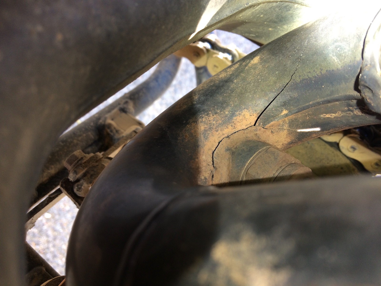

Ook bij de 990 Adventure zit er ook zo'n ring in. Zie nummer 21 op tekening, ook hoort er bij ring bij nummer 32 te zitten en nummer 3 bij de cilinder.
Bij mij waren de steunen/lipjes van het t-stuk afgebroken, daardoor is er waarschijnlijk teveel spanning op de achterste bocht gekomen en is deze gescheurd. Het komt vaker voor als de achterste bocht scheurt.
Het begon bij mij met kleine plofjes uit de uitlaat als ik het gas los liet, niet altijd maar een paar honderd kilometer verder steeds meer en meer. Wederom op onderzoek uit en zag ik als de hele bocht gescheurd was. Eerst had ik ook al gezien, maar toen niets kunnen vinden.
Mijn SAS heb ik bij de dealer laten verwijderen, toen heb ik er ook een weerstand tussen gesoldeerd. Hoeveel weet ohm weet ik niet meer, zoek even op internet/forum zou ik zeggen.
Hierbij nog wat foto's.
