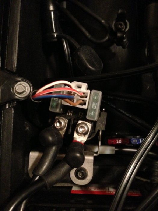

Zojuist de kabels doormiddel van een dikke koperdraad te verbinden en de startmotor draaide gelukkig!
Kan het zijn dat met relais niet meer goed is?
Als ik de multimeter aansluit met de min op de accu en de plus op de wit/rode draad zie ik gewoon met contact aan 12,50 volt aangeven.
Als ik linksonder meet zie je natuurlijk nog niks staan omdat ik de startknop niet hebt ingedrukt. Druk ik de startknop in geeft deze 10,85 aan??
De kabel van de startrelais naar startmotor is gewoon goed.

BerichtGeplaatst: Di, 1 Jan. 2013, 17:24    Onderwerp: Reageer met quote
Ok dat weet je al.
De vraag is nog: is het startrelais zelf kapot of werkt het wel maar krijgt het geen stuurspanning.
Op pagina 7-4 van WPHB staat het systeem mooi op schema.
Als volgende stap zou je zoals Dr.Bean zegt, best meten of er stuurspanning komt op het startrelais. Je kan ook testen of het startrelais effectief schakelt als het een stuurspanning krijgt. Je kan alle veiligheidsvoorwaarden die voldaan moeten zijn, omzeilen door zelf 12V aan te leveren van het relais.
Als ik het schema juist lees: pin3 (met de rood-witte kabel) met een draadje rechtstreeks doorverbinden met de + klem van de accu.
(maar misschien kan best nog even iemand anders bevestigen dat het niet fout is wat ik zeg)
Doe je dat en begint de startmotor niet te draaien, dan is het startrelais zelf kapot.
Doe je dat en begint de startmotor te draaien, dan werkt het startrelais maar krijgt het geen stuurspanning. Volgende logische stap zou dan zijn om het "start auxillary relay" manueel van stuurspanning te voorzien.
Ahja: de noodstopknop staat toevallig toch niet verkeerd?
BerichtGeplaatst: Di, 1 Jan. 2013, 17:56    Onderwerp: Reageer met quote
Disco... Niet helemaal goed....
Dit is dus geen 950 Adventure in ieder geval (zou best handig zijn als je antwoord gaf op die vraag: welke motor is het?..)
mijn bijv een 950 SM...
Het startrelais heeft 4 draadjes:
De 2 wit-rode krijgen via de 30A zekering spanning vanaf de accukabel die aan het relais vast zit. verder hebben die 2 niets met het relais te maken.
Het relais wordt bekrachtigd door de blauw-rode draad, en bruin is massa (as always bij KTM)
De blauw-rode komt overigens weer van een ander relais: Het start-interlock-relais wat kijkt naar de interlocks.
Je geeft zelf al aan dat de blauw-rode draad 10.8 volt is als je de startknop indrukt, en dat zou wel eens net te weinig kunnen zijn (maar misschien ook niet...., beetje grensgeval). Eigenlijk moet daar ook gewoon een echte 12V aankomen als je de startknop indrukt.
Die spanning komt via je contactslot en je kill-switch, dan via het start-interlock relais naar de blauw-rode draad.
(je kunt ook zelf in het schema kijken....)
Je kan even kort 12V aanbrengen op de blauw-rode draad door:
een van de 2 rood-witte (zijn gelijk) door te verbinden met de blauw-rode: dan zou het startrelais moeten activeren.
zoniet: dan lijkt inderdaad je startrelais stuk (niet zo waarschijnlijk, maar het kan)
gaat je startrelais dan wel aan... dan zit er dus in de stuurspanning te veel overgangsweerstand: Misschien contactslot... misschien killswitch, en (onwaarschijnlijk) misshcien het interlock-relais

Vandaag de wit/rood kabel doorverbonden naar mijn blauw/rode maar de startrelais deed niks. Is de relais dan stuk?
Zojuist wel de motor gestart door de dikke kabels met elkaar te verbinden.
Motor klonk als muziek in mijn oren grin Deze paar minuten laten draaien en voorzichtig gas gegeven en de motor reageerde goed.
Toch vreemd dat de motor zaterdag bijna uitsloeg als ik gas gaf. En daarna toch nog uitviel ( En niet meer gestart kreeg )
Hebben jullie nog toevallig een startrelais voor mij liggen? Anders bestel ik er wel 1 bij de dealer.
