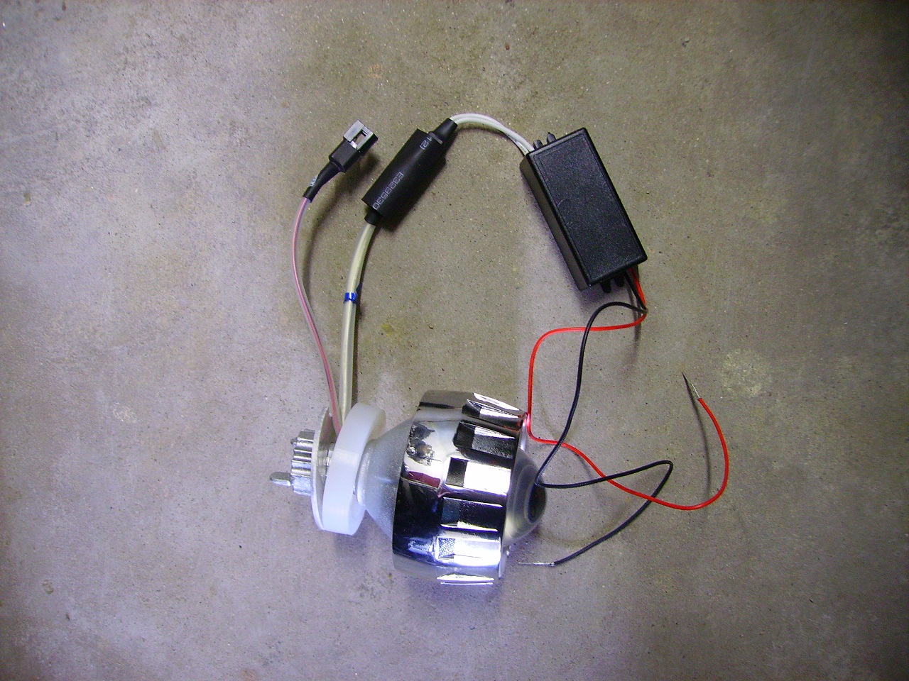

Mag misschien geen reclame maken, maar kreeg bij de firma LAKRO in Putten een setje voor een Bi Xenon projectorlamp mee, zonder zelfs maar een borg te hoeven betalen en dat terwijl ik er voor de eerste keer naar binnen liep.

Even de schuifmaat er bij gehaald, 77mm diep. Volgens mij houd ik 4mm over in de grootlicht unit. Zou geen probleem mogen zijn, want Xenon blijft kouder dan Halogeen.

Had Bi-Xenon lampen met witte angel eyes besteld. Na een maand lampen binnen met blauwe angel eyes. Hoe trek ik de aandacht van de politie!!! Dus na nog een maand wachten tweede setje binnen. Maaaaar helaas zitten er twee verschillende modellen in. Dus ik hoop nu dat de volgende keer alles wel goed gaat.
Ga niet twee keer de boel warm stoken in de oven om de lamp open te krijgen.
Setjes die ik besteld heb passen zonder aanpassingen in de koplamp dat heb ik al gemeten en gepost.
