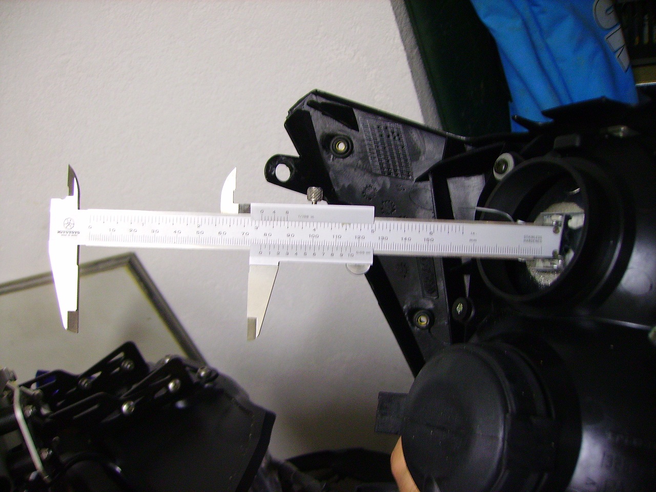

Even de schuifmaat er bij gehaald, 77mm diep. Volgens mij houd ik 4mm over in de grootlicht unit. Zou geen probleem mogen zijn, want Xenon blijft kouder dan Halogeen.

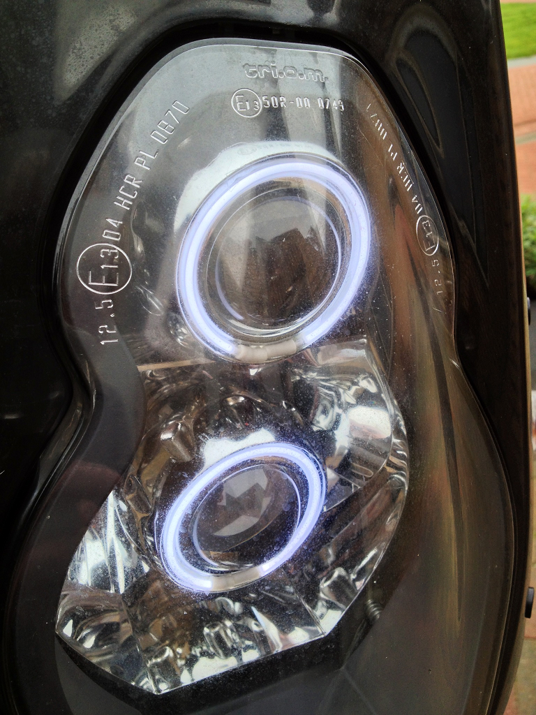

Heeft even geduurd allemaal. Tot twee keer verkeerde kleur binnen gekregen, maar nu zit alles er in. Heb gelijk ook een micro schakelaar op de linker handel gezet. Kan nu dus overdag rijden met enkel de angelyes aan. Met de normale schakelaar schakel je dim, of twee keer groot licht in.

Meeste werk is de bedrading, ben in totaal ongeveer vier uurtjes bezig geweest met alles netjes inbouwen en wegwerken.
Maar belangrijkste reden om projector lampen in te bouwen in plaats van gewoon de lampjes vervangen is, om dat vervelende strooilicht voor je kwijt te raken. Ik rijd altijd het hele jaar door. Dus op dit moment in het donker naar mijn werk en in het donker terug.
