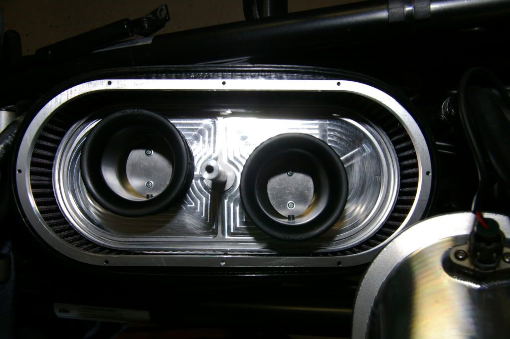

De originele airbox omhult het luchtfilter en de carbs.
Door een smalle snorkel boven op de box zuigt deze lucht door het filter aan.
De nieuwe luchtfilter is een aluminium plaat rechtstreeks boven op je carbs.
Op die aluminiumplaat zit een ronde K&N luchtfilter met weer een alu deksel erboven op.
De originele airbox is compleet verwijderd.
Ik heb er nog een waterafstotend hoesje omheen gedaan.
Ik zal zeker nog met de SE het terrein in gaan en verwacht niet teveel problemen.
De filter zit nog steeds erg hoog en zal niet snel vol lopen met water.
Aanzuiging gebeurd min of meer hetzelfde als eerst want had aan beide kanten de sommerdoor mods. En daar heb ik nog nooit problemen mee gehad. Ook niet in de meest modderige condities.
Uiteraard zal ik het filter vaker moeten verschonen als het stoffig is. Echter kan ik nu het luchtfilter erafhalen zonder de tank te verwijderen. Een K&N filter is ook vrij makkelijk schoon te maken dus een echt groot probleem is dat niet.
Wat wel problemen kan opleveren is het feit dat de carbs nu helemaal bloot liggen. Geen idee hoe gevoelig deze zijn tegen vuil. Na een moddertochtje zal ik anger bezig zijn om de motor weer schoon te krijgen vermoed ik.
Volgens mij moet het ook mogelijk zijn om de onderste helft van de originele airbox te laten zitten met de nieuwe airbox erboven op. Maar zoals ik al zei wordt de SE steeds meer mijn poser straat fietsje en vond ik het mooier om de hele box weg te halen.

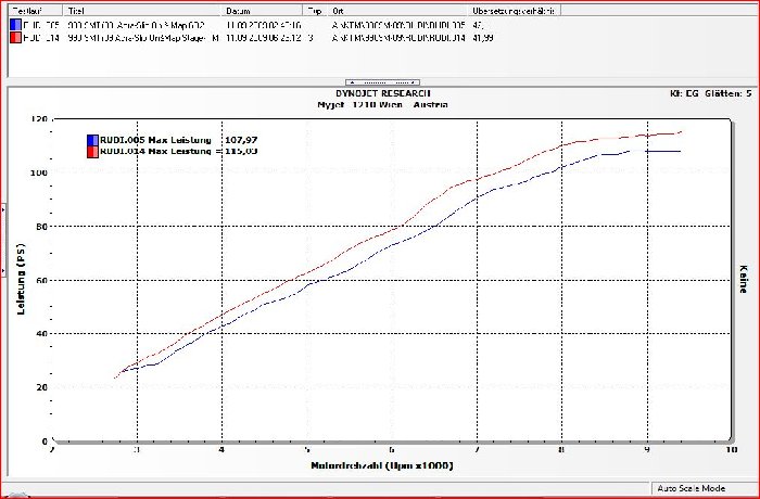

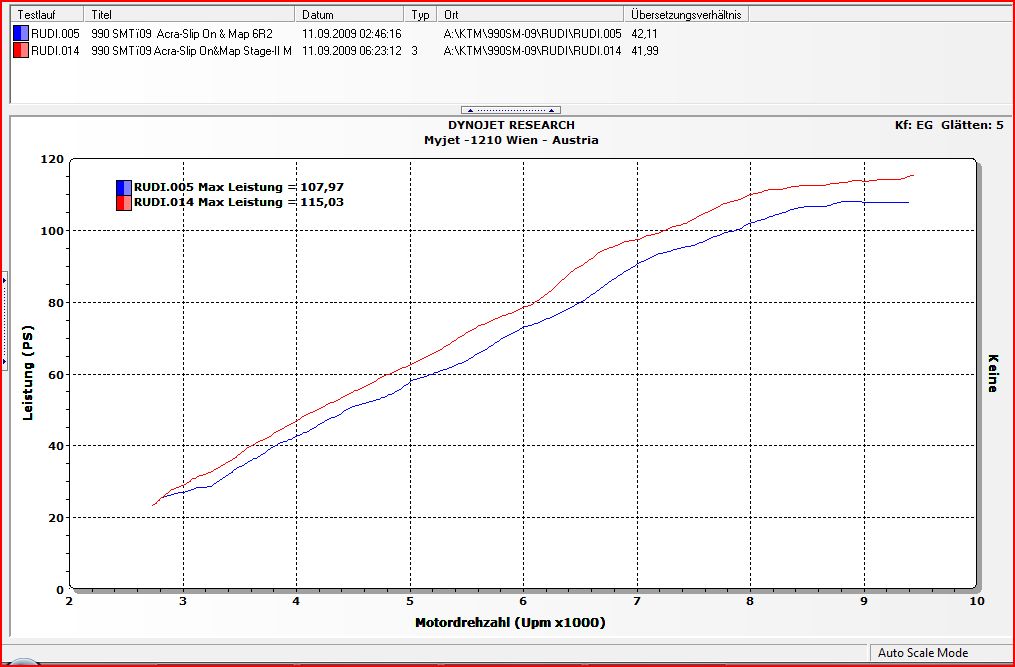

Highscore variant.
niet de beste overigens door dat de hoogte tussen de deksel en de inlaat kelk eigenlijk aan de kleine kant is.
 Bestandsgrootte:  204.37 KB
 Weergegeven:  574 keer
Vermogens vergelijking met Highscore variant
 Bestandsgrootte:  112.55 KB
 Weergegeven:  627 keer
