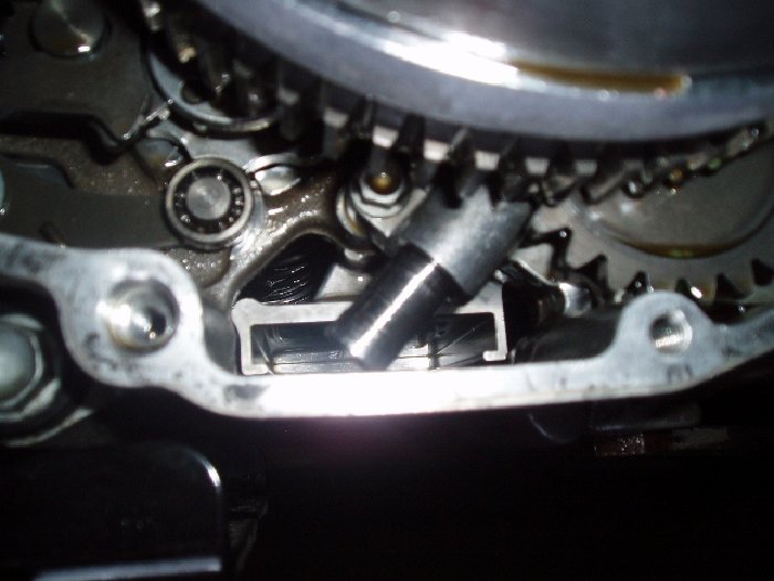

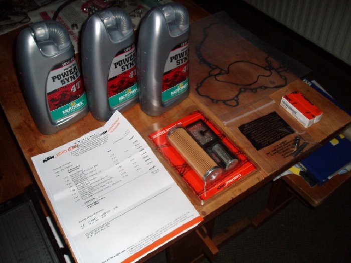

Nou, het begin is gemaakt. Aangezien ik vandag een vrije dag had, en geen zin had om te wachten op MCV maar even op en neer gereden richting Oberhausen (KTM team-west). Mooi, daar hadden ze dus alle spulletjes op voorraad tegen een schappelijke prijs. Al het spul op de foto voor 100 euro: bougies, veer dumpvalve, dumpvalve, circlip, oliefilterkit, koppelingshuispakking, waterpomppakking en niet te vergeten 3 liter olie van Motorex. (10W50).
Eerst een uur gepriegeld met m'n circliptang onder de motor, om zo de circlip los te krijgen van die de veer en dumpvalve op z'n plaats houdt. Voor het tandartsspiegeltje had ik geen ruimte (lees motoriek). Vervolgens motor uit pure frustratie maar op z'n linkerkant gegooid: "hey, das makkelijk"....klik eruit. Tip voor anderen, duw effe een stop op je benzineleidingen...maargoed...effe dweilen en dat was weer opgeruimt. Veertje vervolgens gecheckt, die was inderdaad te kort (foto 2): 41,6mm. De nieuwe is 42,8mm en volgens het werkplaatshandboek moet de veer bij 42mm vervangen worden. Laten we hopen dat dit het is.
Maargoed...aangezien die dumpvalve het geld inderdaad niet is (thanks voor de tip Koen) had ik deze dus ook nieuw gehaald. Alleen tjah, daarvoor moet dus de hele koppeling eraf. Kennelijk vonden de ontwerpers van KTM het nodig om de dumpvalve net 0,5 mm te groot te maken ( of het carter 0.5mm te klein -hoe u wil ) om hem er zo uit te halen. PFFFF. Naja....dat is dus iets voor de volgende keer. Nog wel effe snel de benzinefilter gecontroleerd op lekken. Na lang zoeken was ik namelijk uitgekomen bij een kleine filter van het merk Polini. Deze zit niet in de weg bij de benzinetank en heeft zich goed gehouden.

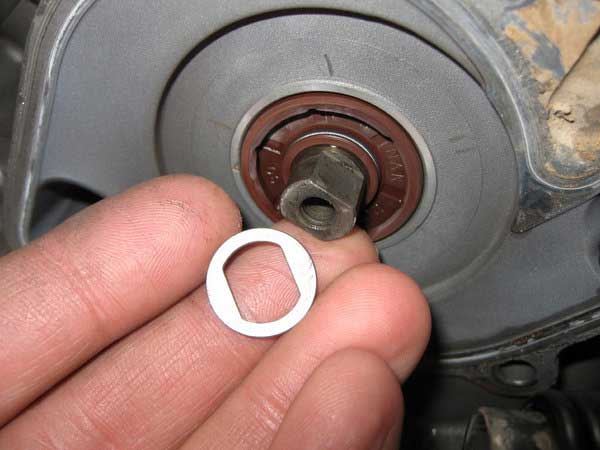

He'Wouter. Goed bezig geweest. Het schoepje van de waterpomp loopt inderdaad wat stroef. Let er wel op dat je ringetje achter het schoepje niet vergeten bent. Zie foto. Is mij de vorige keer gebeurd. Dan loopt hij nog wat stroever en koste mij muiteindelijk een extra waaiertje.
Verder boutje van schoepje netjes aandraaien met momentsleutel conform Newtonmeters handboek.
