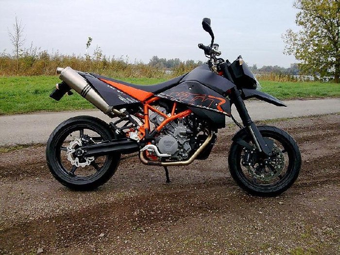

Mijn 2006 S loopt 1: 12,5 met de sport mapping en 1:14 (als ik niet al te wild doe) met de laatste standaard map. Is geloof ik van 2008. Maar ben nog in een testfase...... De winter heeft even roet in het eten gegooid. Keep joe informt (met dank aan Rop smiley2 )
Foto's van de Vorige eigenaar van de akra's (SM heb ik wel maar kan ik nu niet plaatsen. Weet trouwens helemasal niet hoe dat hier werkt met foto's......... Ben een beetje digibeet...... worried2
grtz wout

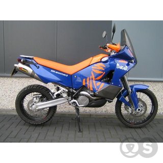

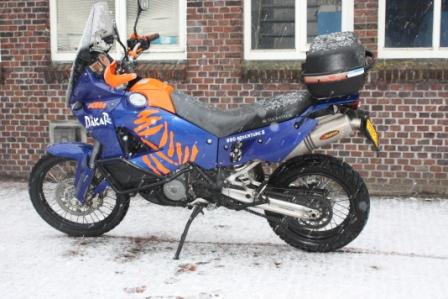

Hier dan de fotoke's book2
zelfde akra's op mijn 'S'
 Bestandsgrootte:  40.95 KB
 Weergegeven:  9496 keer
akra's op SM
 Bestandsgrootte:  145.5 KB
 Weergegeven:  432 keer
Nait soezen, mor deurbroezen!

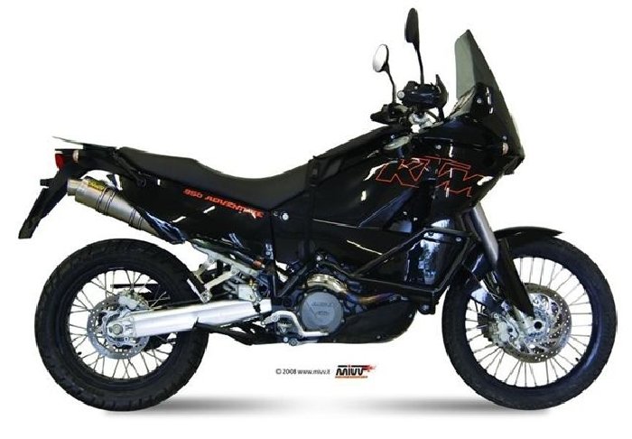

lomp laugh daarom zet ik erbij persoonlijk bij, maar ik vind ze echt ontzettend lang vergeleken met de mivv, en dit kun je echt goed zien als je naast de motor staat, bij de akra's zie je het achterlicht haast niet meer terwijl dat
bij de mivv echt niet het geval is.
ik zal er wat fotookes bij doen dan zie je het verschil tussen leo's akra's en mivv
