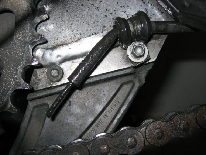

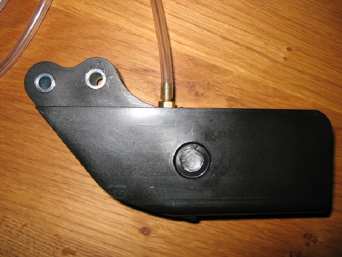

Gisteren toevallig een set op m'n 520 EXC gemonteerd,
gelijk de druppelaar verbeterd (rij met OSCO).
kanaaltje in de geleider geboord en getapt, pilaartje erin.
Zo valt de olie mooi recht bovenop de rollen net voordat de ketting het achtertandwiel oploopt.

Berichten: 6818
BerichtGeplaatst: Wo, 14 Feb. 2007, 19:19    Onderwerp: Reageer met quote

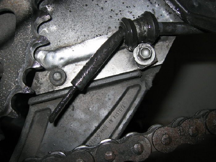

Daan, mooi natuurlijk. Maar past zo'n ding ook op de 950 adventure misschien?
BerichtGeplaatst: Wo, 14 Feb. 2007, 21:21    Onderwerp: Reageer met quote
Ik zal morgen eens gaan vergelijken
Ik heb hem erbij gehouden, maar het past niet zomaar undecided
De LC8 bevgaten in de brug zitten te ver naar achteren.
Misschien dat hij met wat geknutsel wel pas te krijgen is.
Maar met deze oplossing heb ik vele kilometers geen problemen gehad. (zie foto)
