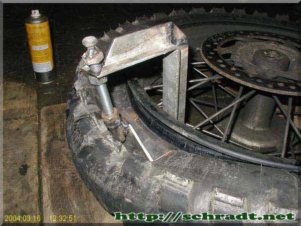

Speeltje van Schradt om de scorpion los van de velg te krijgen!
BerichtGeplaatst: Vr, 15 Apr. 2005, 20:08    Onderwerp: d Reageer met quote
Nog een
 Bestandsgrootte:  58.46 KB
 Weergegeven:  9024 keer

ik heb niet echt problemen gehad om de banden (standaard Pirelli en TKC 80) van de velg af te halen (en er weer op te leggen). Kost wel wat zweet druppels maar met 3 lange bandenlichters en vloeibare zeep gaat het prima. Zit de band echt vast in de velg, kan je met een lijmtang deze los duwen.

Met de poot van de zijstandaard in de rand en het gewicht van de motor inclusief mijn 100kg kwam de band nog niet los,
en met een gewone lijmtang gaat dat ook niet lukken kan ik je verklappen, of het moet een speciale zelfgemaakte zijn zoals een paar postings terug staat (foto).
