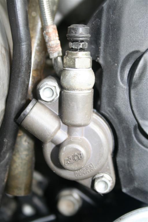

BerichtGeplaatst: Zo, 28 Jun. 2009, 22:24    Onderwerp: Reageer met quote
alle tubeless banden mogen ook met binnenband. Tubetype banden worden eiegnlijk niet meer gemaakt.
Olie op je handel: Misschien hebben ze het handeltje dan wel gesmeerd: Netjes toch ? Smile

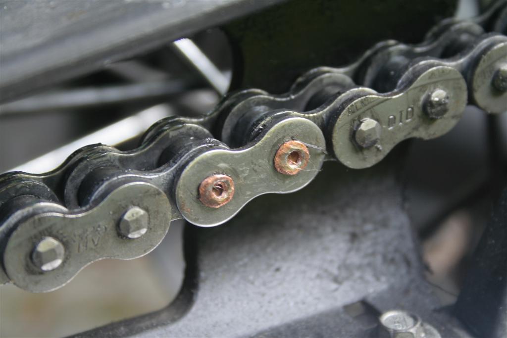

BerichtGeplaatst: Zo, 28 Jun. 2009, 22:57    Onderwerp: Reageer met quote
Ik wist de naam niet meer maar zie foto.
Trouwens de standard KTM ketting blijkt toch een DID te zijn
Groeten Koen
