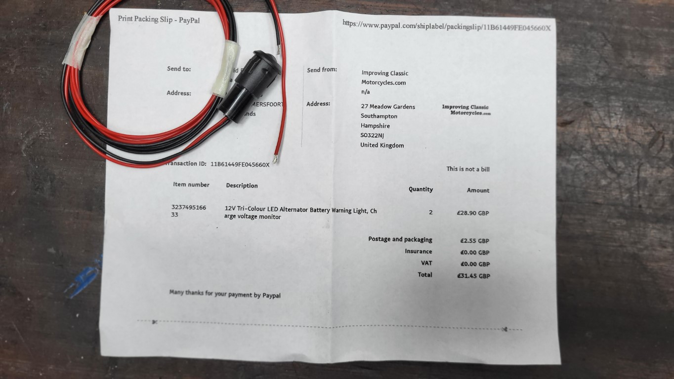

Hi Mark,
Sure. Ik ben even de garage ingelopen en heb even mijn eBay geschiedenis doorgenomen.
Bijgevoegd een link naar het Ledje zoals het nu te koop staat op eBay:
https://www.ebay.com/itm/323749516633
Er zijn meer aanbieders van soortgelijke producten.
Ik heb indertijd deze gekozen en ben er zeer tevreden over.
Let op met aansluiten.
Je kan de draadjes simpelweg ergens van een geschakelde 12V aftakken maar soms gaat dat niet goed. Op mijn Transalp 600 die ik indertijd had was de spanning voorin het kuipje bij de koplamp net iets te laag waardoor het ledje alarm sloeg. Ik heb de led toen via een relais met vrij dikke draden rechtstreeks op de accu aangesloten en toen was alles wel in orde.
maar goed, dat was op een 30 jaar oud beestje.
Op de Transalp 650 die ik nu heb ondervond ik dat probleem niet.
Op m'n KTM heb ik het nog niet gemonteerd omdat ik niet de indruk had dat het echt een issue is met dit type motoren.
Wel houd ik mijn stekkerverbindingen goed schoon - ik haal jaarlijks alles los en maak het schoon.

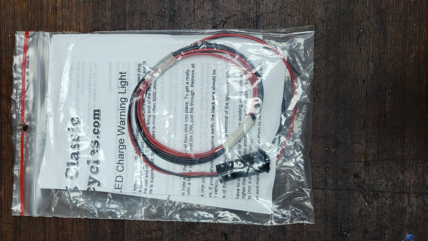

Bijgevoegd ook nog even foto's van wat je krijgt als je dit bestelt.
