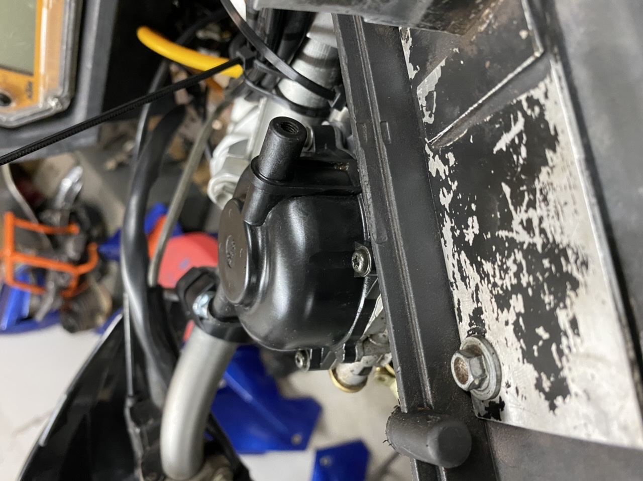

Enige issue dat ik kan vinden is dat er geen stopjes op de diafragma’s van de carbu’s zitten: doet dat iets aan het gebrek aan vermogen?

volgens mij is de ruimte aan de bovenkant van het gas-schuif membraan(in die zwarte dop dus) juist de vaccum ruimte die de schuif omhoog trekt: maar als dat helemaal open is heb je een bromfiets gekocht met 2pk, want dan gaat de vaccumschuif nooit open. zat er geen slang op met een dopje...?

Als deze aansluiting niet is afgedicht (volledig, geen enkele vacuum lekkage!) dan komen de gasschuiven NIET op vacuum omhoog. Enkel het eerste stukje mechanische slag zullen ze dan bewegen, dit is echter maar 10-20% van de totale slag. Ofwel: totaal geen vermogen.
De vacuum schuif gaat omhoog door precies dat, vacuum boven het diafragma, onder de zwarte plastic deksels. je zal zien dat er in het randje van het deksel dan ook een kanaal loopt naar de inlaat van de carburateur.

Als ik op op 950 wisdom kijk dan zie ik dat die gaten moeten afgedopt worden. Ik heb nog niet gezien dat er een kanaaltje langsloopt naar de carbu…
-EDIT- ik ben even in mijn atelier gaan kijken en er is idd een kanaaltje dat loopt van de aanzuigzijde, voor de vlinderklep, naar het zwarte potje. Volgens wat ik uit de Maintenance Manual kan opmaken zit er daar op die plek een kleine air-jet die ook door het diafragma steekt. Als de motor lucht aanzuigt krijg je dus een vacuüm effect in de bovenkant van het zwarte potje maar als die lekt via dat grote gat….gaat dat dus niet = gasschuif gaat dan niet helemaal open…. Damn…zou dat de oorzaak zijn?
Dat was ook mijn initieel gevoel dat de gaschuiven niet volledig opengingen… zou wel verklaren waarom hij zo zwak aanvoelt. Misschien had ik de nokkenassen helemaal niet hoeven steken stars
Neen, een slang met dopje zat er niet op

nou als het waar is.. dan ligt het zeker daar aan.
alleen kan ik me niet voorstellen dat je het uberhaubt als 'acceptabel' hebt ervaren... zoals gezegd, dan is het niet meer dan een bromfiets die zwaar smoorend geluid maakt en beroerd loopt als je de gasklep open trekt.
laat ik zeggen.. om dat op te merken hoef je maar 1 x aan het gas te schroeven en niet eens een proefrit te maken.
dus: maar snel eens effe proberen MET afdichtdopjes smiley

Vandaag met de originele nokkenassen erin een testrit kunnen gaan doen maar deze keer met de membranen van de carbu’s afgedopt.
Heb ondertussen ook een ITG race luchtfilter gemonteerd (idem als Rottweiler), dat gaat ook een klein beetje extra geven.
Denk dat hij ongeveel 3 keer meer vermogen heeft, ding gaat echt hard vooruit!
Bij bruut doorschakelen van 2de naar 3de trekt hij het voorwiel van grond 👍
Probleem opgelost! Dank voor de ondersteuning mannen!
