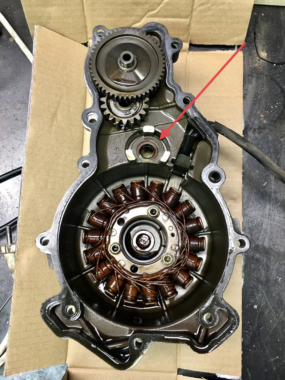

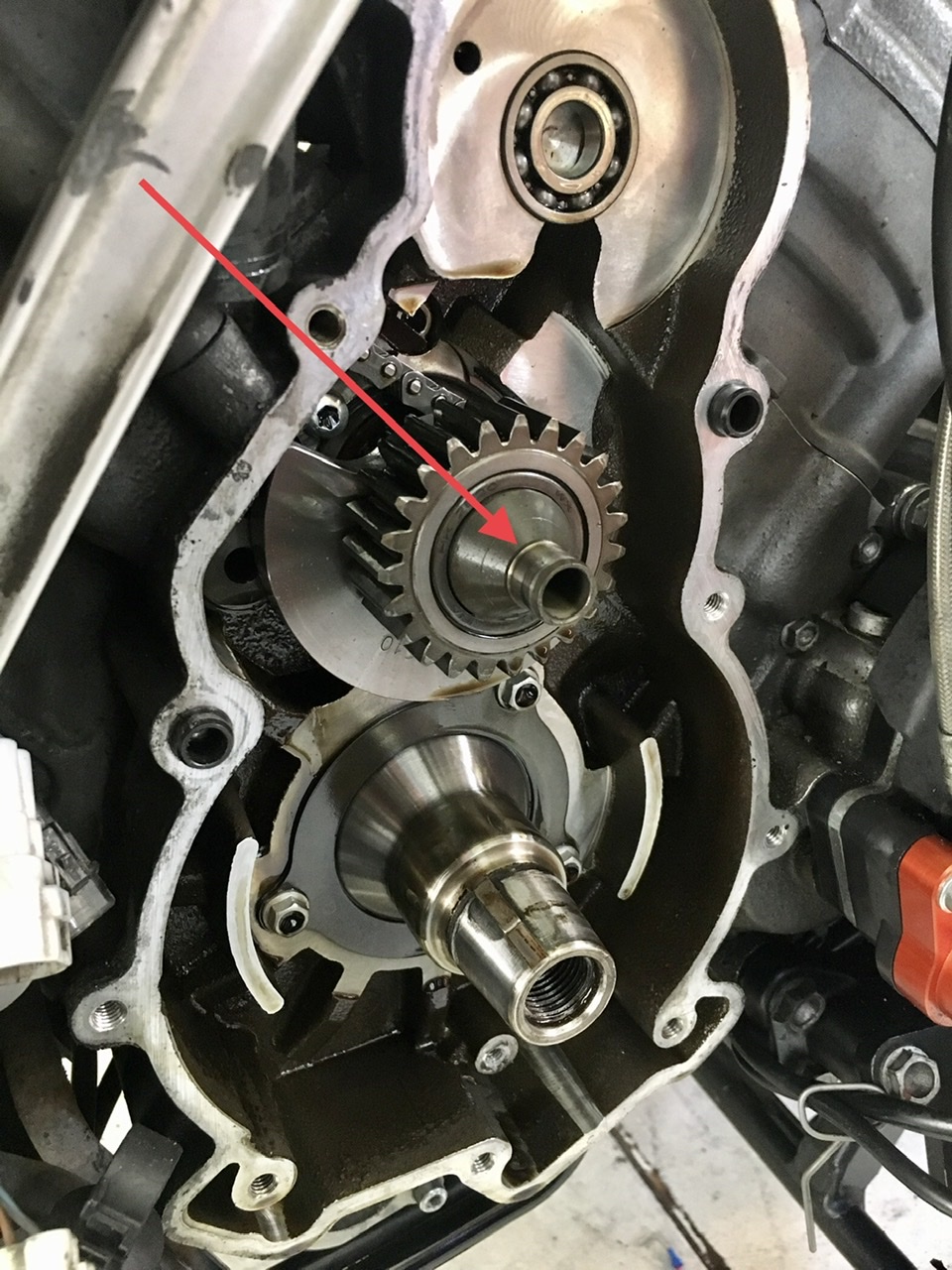

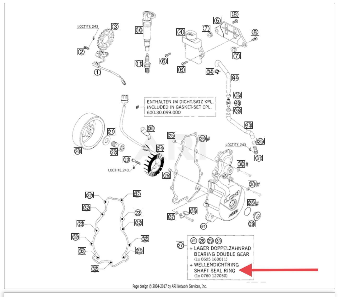

Wat betreft die seal, dat nummer wat je hierboven opnoemt is de terugslagklep, maar die wordt niet bedoeld.
Zie plaatjes onder ter verduidelijking. Die keerring (onderdeel nummer 0760122050) zit in de dynamodeksel aan de linkerkant, vandaar ook de link met ignition. Als je er een nieuwe in hebt gezet (of eigenlijk altijd als je dat deksel terugplaatst), moet je dat deksel altijd erg voorzichtig terugzetten, omdat dat sealtje over de balansas heen schuift en makkelijk beschadigd. Als die keerring dus lekt kan er olie vanachter het dynamodeksel in de carterventilatie komen en komt via die slangen bovenop de airbox uit. Meestal valt dat behoorlijk goed op, omdat het luchtfilter dan ter hoogte van de voorste TB erg vies is van de olie.
Dus de korte versie van dit hele epistel, haal even je luchtfilterhuis los en check voor teveel olie op het luchtfilter rolleyes5.
