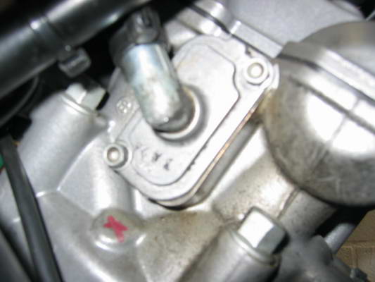

afmeting plaatjes: 35mm x 61mm
De 2 gaatjes zijn diameter 6,5 en deze staan vanuit het center 5mm van de rand.De gaatjes staan overhoeks. De afronding tegenover de gaatjes heeft een straal van 11,5 mm.De afronding aan de kant van de gaatjes heeft een straal van ongeveer 3 mm en de kleine uitstulping op de foto bovenaan is niet nodig.
Hopelijk ben je hier iets mee.

Stuk aluplaat van 3mm, wipzaag, schuurpapier, boortje van 6mm.
Heel die SASzooi erafhalen, de plaatjes overtekenen op uw stuk alu.
Uurtje werk om ze te maken.
Anders, op 't Britse KTM forum zijn er te koop. Hier en hier.

je kunt ze ook laten zitten en er een koper plaatje of rvs of alu achter zetten dan is het ook dicht en kost je zo goed als niets

inderdaad, ik heb ze ook zelf gemaakt uit een alu plaat van 3mm.
