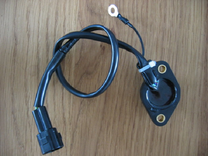

BerichtGeplaatst: Wo, 6 Jun. 2007, 10:04    Onderwerp: Reageer met quote
Hier istie dan, de versnellingsbaksensor "sport" .
Sommer doet er instrukties bij voor het monteren, schijnt 10 min werk te zijn, als je een beetje handig bent.

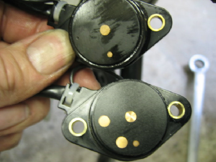

BerichtGeplaatst: Za, 9 Jun. 2007, 20:15    Onderwerp: Reageer met quote
Vandaag de "sport"sensor er op gezet, de originele heeft dus meer contakten zie foto, onderste is de originele.

BerichtGeplaatst: Ma, 18 Jun. 2007, 10:21    Onderwerp: Reageer met quote
help wel degelijk !
op de SM knalde hij constant in de begrenzer op het achterwiel..
daarna niet meer....

BerichtGeplaatst: Di, 19 Jun. 2007, 0:25    Onderwerp: Reageer met quote
De gangsensor heeft nix met de begrenzer te maken rolleyes
Hij zal er zelfs vlugger inlopen doordat je meer vermogen hebt
Het enigste wat hij doet is =aangeven dat je in 2, neutraal of 3 zit.
hierdoorgaan :
-bij de 950 carbs de gasschuiven wat rustiger omhoog , dus minder vermogen= minder geluid
-bij de 990 modelen de secundaire gaskleppen minder ver open, dus ook minder vermogen= minder geluid
Je kan goedkoper de 2 draden in de gangsensor los maken die aangeven dat je in 2 en 3 zit grin2
of bij de 950 je epc verwijderen de pijpjes op de cards afdoppen.
.................................................................. Kortom weggegooid geld

BerichtGeplaatst: Di, 19 Jun. 2007, 9:31    Onderwerp: Reageer met quote
Maarrrrr.. ik heb ergens op het forum gelezen dat je dan wel kostant een storingslampje te zien krijgt, en dat wil niemand wink3
Oplossing.... een dummysensor, en dat is de versnellingsbak sensor "sport" wink3
