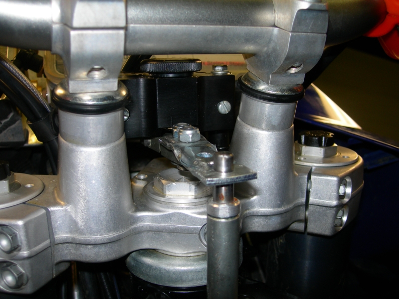

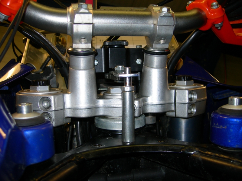

de fototjes:
 Bestandsgrootte:  316.41 KB
 Weergegeven:  472 keer
 Bestandsgrootte:  302.58 KB
 Weergegeven:  447 keer
 Bestandsgrootte:  311.94 KB
 Weergegeven:  482 keer
 Bestandsgrootte:  315.73 KB
 Weergegeven:  448 keer

Ik heb wel aan het denken geweest ivm de stuurdemper,door het feit dat het stangetje verlengd is minder demping gaat geven!!
Ik heb het nog niet getest maar...............

Je stuurdemper zit nu ruim uit het midden gemonteerd, gaat nu dus wrikken op zijn asje!
Hij wil zegmaar naar voren en achteren toe op de pen aan je frame door het verkeerde draaipunt, hoe heb je dat opgelost?

ivm de stuurdemper hij zit nog wel net in het midden,op de foto misschien niet goed zichtbaar(gezichtsbedrog)
ik ga hem dit w.e. uitvoerig testen en dan zien we wel weer.

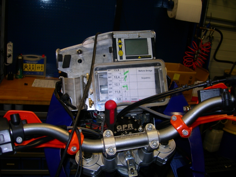

Zelf ben ik nog aan het voorbereiden:
- Carterplaat is een beetje verstevigd (had wat schade van vorig jaar)
- Accumod. bevalt, blijft zo denk ik
- GPS houder... zit nog werk aan!
- en ik wil nog een vacuumbenzine pomp monteren en proberen (de oude gaat wel mee als reserve, aansluitingen blijven gewoon zitten! )
en dan nog een beurt met nieuwe ketting, tandwielen, luchtfilter, olie: 't is niet echt nodig, maar dan is het goed.
gewoon nog effe alles nalopen, voor je weet maar nooit.
