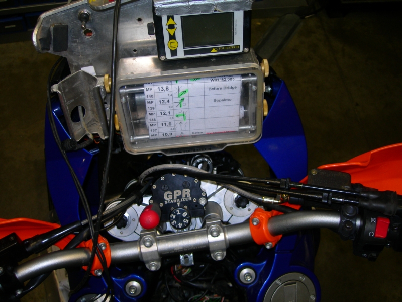

Misschien een goed idee een ander stuur proberen,nochtans heb geen last met het huidige.
Nu staat het monster bij vering boer en dinsdag kan ik hem gaan halen en enkele tests doen.
Ik heb wel aan het denken geweest ivm de stuurdemper,door het feit dat het stangetje verlengd is minder demping gaat geven!!

Je stuurdemper zit nu ruim uit het midden gemonteerd, gaat nu dus wrikken op zijn asje!
Hij wil zegmaar naar voren en achteren toe op de pen aan je frame door het verkeerde draaipunt, hoe heb je dat opgelost?

ivm de stuurdemper hij zit nog wel net in het midden,op de foto misschien niet goed zichtbaar(gezichtsbedrog)
ik ga hem dit w.e. uitvoerig testen en dan zien we wel weer.
