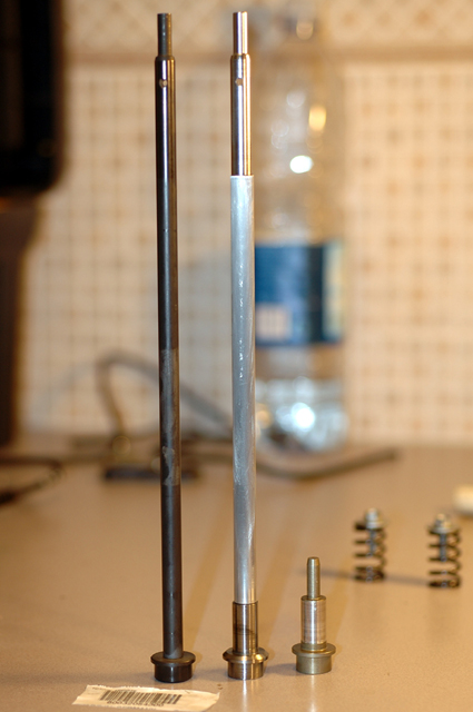

Kan iemand me uit de droom helpen,
de voorgaande stiften lijken wel uit twee delen te bestaan,
en de 2005 stift uit een geheel!
Is dit zo? Mijn italiaans is niet zo best!

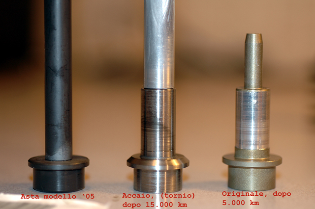

BerichtGeplaatst: Vr, 4 Mrt. 2005, 13:59    Onderwerp: d Reageer met quote
foto 2
 Bestandsgrootte:  169.25 KB
 Weergegeven:  792 keer

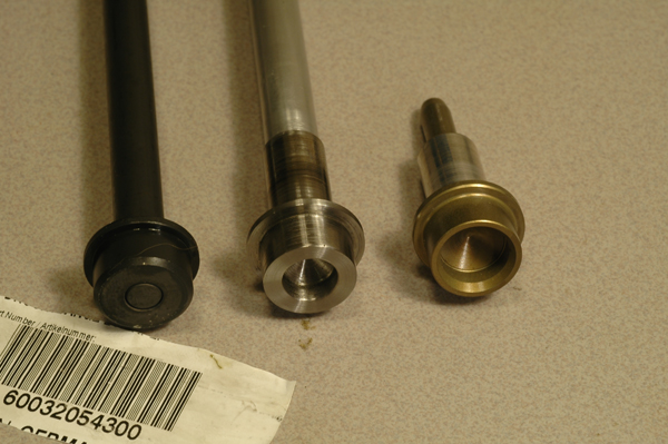

BerichtGeplaatst: Vr, 4 Mrt. 2005, 14:00    Onderwerp: d Reageer met quote
Foto 3
 Bestandsgrootte:  186.85 KB
 Weergegeven:  758 keer
BerichtGeplaatst: Vr, 4 Mrt. 2005, 14:01    Onderwerp: d Reageer met quote
foto 4
 Bestandsgrootte:  208.12 KB
 Weergegeven:  776 keer

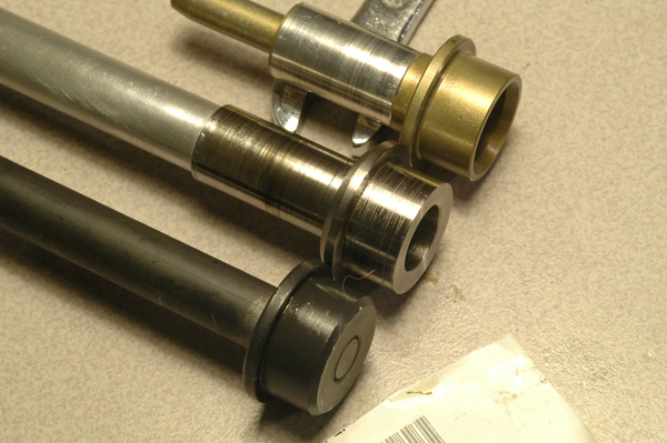

BerichtGeplaatst: Vr, 4 Mrt. 2005, 17:17    Onderwerp: d Reageer met quote
ben er al zo'n beetje uit, ik heb de boel gewoon opengeschroefd.
in mijn 2003 zit dus de meest rechtse op de foto's en de stang zit
er zo te zien domweg opgeperst!
Stang wisselen naar 2005 model schijnt 3 voordelen op te kunnen leveren,
tenminste als ik alle verhalen moet geloven die ik op het usa forum heb gelezen!
1: het slepende kopp probleem kan ermee verholpen zijn.
2: minder trillingen, (dus ook misschien mijn bijgeluidje?).
3: betere olie doorstroming langs de stang, wat ook weer de ratelende
distributie ketting spanner eerder op druk helpt bij stop en go acties.
(dit hoor je alleen als de motor bloedheet is).
Ik ga hem bestellen, het is te proberen voor die 30 euro!
Groet Daan!
BerichtGeplaatst: Vr, 4 Mrt. 2005, 19:03    Onderwerp: Reageer met quote
De meeste rechtse is origineel ktm 2003: Aluminium stang en aluminium met Titaannitride (goudgele spul) plating kop.
De middelste is dezelfde, maar daarbij het kopdeel vervangen door een metalen (rvs?) deel, waarschijnlijk door iemand zelfgemaakt op de draaibank.
en de meest linker is dan dus waarschijnlijk de 2005 versie, geheel staal?
BerichtGeplaatst: Za, 5 Mrt. 2005, 2:00    Onderwerp: Reageer met quote
Klopt, geheel staal, ik heb hem vandaag besteld. op de foto's zie je ook dat de kop aangelopen heeft in het gat waardoor de stift gestoken wordt,
(ik bedoel dus aan de rechter kant van de motor).
De nieuwe stift is pakweg 2 mm dunner, loopt dus dan vrij!
Daan!

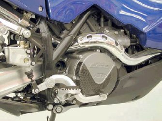

hier heb je een foto van een bescherm kapje van keflar
Huh???
gevonden was effe de foto kwijt
Dat is toch het ontstekingsdeksel?
Koppelingsdeksel zit toch aan de andere kant?
Of ben ik nou in de bonen??
Daan!

Hee, alsnog een foto, leuk!
Jammer dattie niet het gehele deksel afdekt, dus als geluidsdemper niet geschikt!
Ik heb trouwens voor de grap bij stationair draaiende motor ff een dikke poetsdoek oid tegen de deksel aangedrukt, mechanisch wordt hij dan toch iets stiller!
