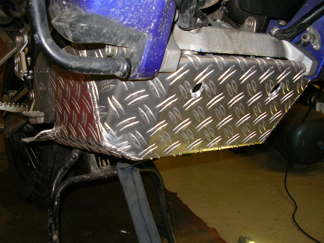

Maar het heeft wel resultaat!!!! Hij zit erop thumbsup . Moest nog wel het een en ander aan geslepen worden natuurlijk. oftewel het koste me toch nog een dag ploeteren. Het is van 5 mm dik tranenplaat en de bevestiging bij de standaard heb ik erop gebout omdat dat passen en meten is.

En nog even van de andere kant.

Mooi gemaakt thumbsup
Ook origineel, dat profiel wink3

Ziet er goed uit Ad, als je brommer nu omvalt kan dan je rempedaal nog de grond raken? Of is het zo dat de carter beschermer nu ook je rempedaal beschermt. Zo niet dan is het misschien een idee om een soort van T achter je rempedaal te maken zodat het rempedaal niet door de zijkap van je blok naar binnen dondert. Die T moet er dan voor zorgen dat het de oppervlakte van je rempedaal vergroot waardoor die niet zo snel je zijkap aan gort helpt.
Groet Johan

ziet er stevig uit, maar... hoe zwaar is ie?
BerichtGeplaatst: Ma, 19 Mrt. 2007, 22:11    Onderwerp: Reageer met quote
Hij is wel wat zwaar misschien maar koste dan ook slechts 35 euro. Hij zit laag en dus laat ik hem maar zitten.

ziet er goed uit dat was een hoger onderwijs kleuterschool zeker thumbsup
ben je niet bang dat die scherp gebogen naden scheuren
dit heb ik ook al eens gehad maar it LOOKS GOOD wink3 laugh

Mooi gemaakt...
Maareuh, is dit nou alu of staal ?
Tenzij je door één of ander mijnenveld gaat rijden ontgaat me ff het nut ervan. Voor standaard offroadwerk volstaat een veel lichtere alu-uitvoering toch ruimschoots ?
BerichtGeplaatst: Di, 20 Mrt. 2007, 19:29    Onderwerp: Reageer met quote
Het is alu. en het gewicht valt wel mee. Als ik zelf een keer zwaar tafel dan zit dat gewicht er ook al bij. Met pak weeg ik toch wel 115 of zo. En mijnen velden hoop ik niet te doorkruisen op onze tour. En nogmaals 35 euro is niet veel voor zo iets DEGELIJKS toch?

ZIet er goed en degelijk uit Ad,
Zwaar? De originele is van een ssort giedalu met plasticflappen en die is ook niet licht, en breekt bij de eerste forse steen sertegen aan.
Als ik naar de rallymotoren kijk gerbuikt men meestal 5mm Alu (ook voor veel kleinere plaatjes) dus lijkt het me helemaal de juiste keuze. Traanplaat is mooi halfhard alu.. dus ook goed!!
Je hebt mooi de koppeling en je rempedaal bescherm, en dt is het belangrijkste.
Als je de bedrading van de regelaar en de pomp nu netjes wegknoopt houdt je ook nog een paar leuke opbergplekken over voor wat reservemateriaal waar je niet vaak bij hoeft en wat nat mag worden (denk aan vtw en remblokken): dat zit dan mooi laag opgeborgen.
