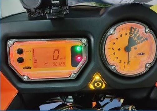

BerichtGeplaatst: Za, 12 Sep. 2026, 22:47    Onderwerp: Reageer met quote
@StevenD
Motor staat op de middenbok in neutraal wanneer het toerental boven de 4500 toeren, analoge wijzer in het dashboard, uitkomt geeft de digitale snelheidsmeter een oplopende waarde hoe hoger de toeren komen.
Voor en achterwiel draaien niet dus zou er 0 km/u op de snelheidsmeter moeten staan.
Overigens na het plaatsen van een nieuwe accu begint het nu bij 5000 toeren.
Laadspanning 13,49Volt bij 5000 toeren.
 Bestandsgrootte:  61.02 KB
 Weergegeven:  2221 keer
