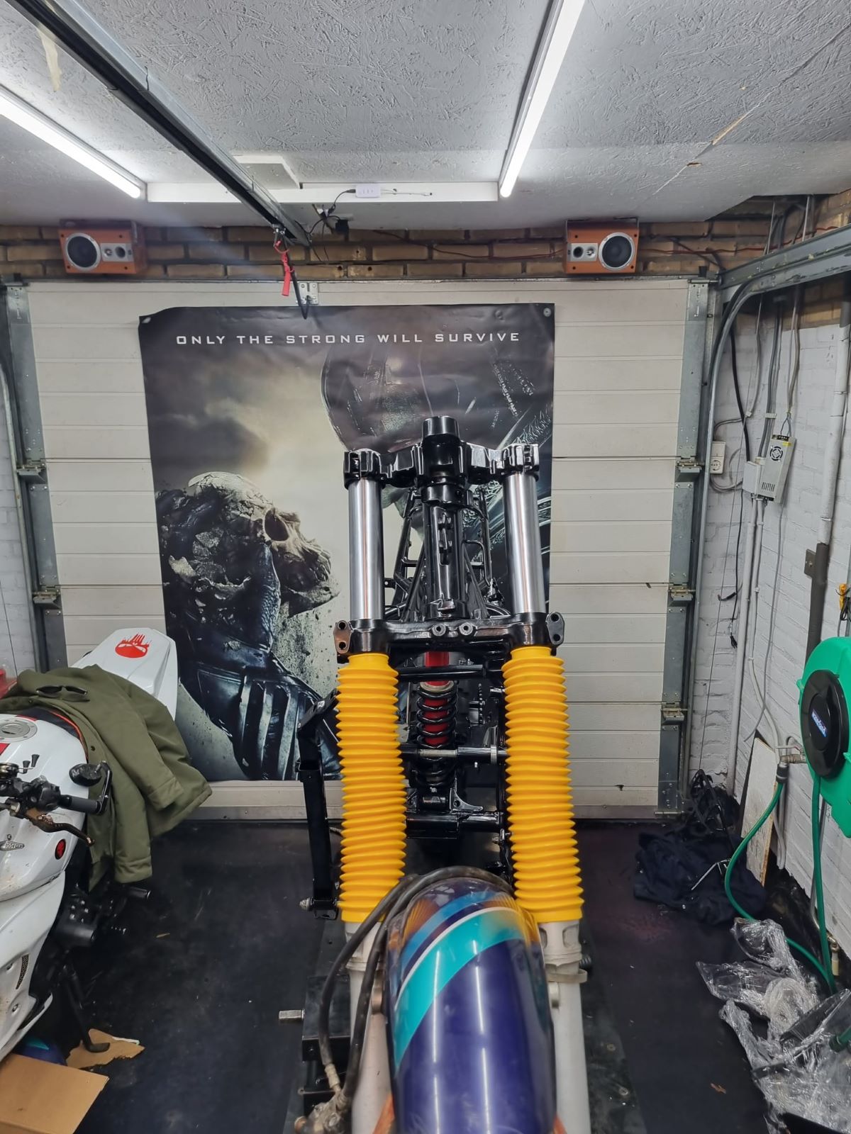

Nu kan ik helaas sinds gisteren hierover mee praten. We waren bij mijn sleutel-buddy bij hem thuis aan het prullen aan zijn nieuwe oude motor; een XTZ 750 Super Tenere. Frame inmiddels opnieuw laten poedercoaten en vanaf gisteren gingen we 'm opnieuw opbouwen.
Het blok hing al in de achterste montagepunten, de 2 voorste beugels zaten er nog niet aan. Voordat we dit gingen doen wilden we nog een paar kleine onderdelen netjes poetsen. Bij terugkomst in de schuur bleek dat de motor van de brug was gevallen, oorzaak onbekend. Overkomt de beste zeggen we maar en gelukkig geen schade (was deels boven op zijn andere motor gevallen). Wij blij en schudden elkaar de hand "Oef das geluk hebben".
Helaas blijkt bij het monteren van de voorste beugels dat het gewicht van het motorblok tijdens de val het frame dusdanig heeft getordeerd dat de volledige voorkant +/- 20 mm uit het lood staat; zie foto's.
Nu is mijn vraag; welke Firma ben je geweest? Hebben direct de boel weer gedemonteerd en willen graag e.e.a. laten richten/repareren.

Sorry voor de late reactie; ben serieus aan het vechten met de 950.... ik heb nu backfires door de carbu's.... extreem met de originele luchtfilterdoos en iets minder met een open luchtfilter... uhoh2
Het bedrijf waar je terecht kan is EUROMOTORS in Borsbeek (Antwerpen)

BerichtGeplaatst: Wo, 7 Jun. 2023, 11:46    Onderwerp: Reageer met quote
in Nederland:
Richtspecialist van der Wouden Techniek in Waddinxveen
http://www.vanderwoudentechniek.nl
hij heeft mijn 950 met zijspan na de crash in Australië opgemeten. Alleen de schommelarm vork bleek krom te zijn.
Rijdt nu weer als vanouds.
