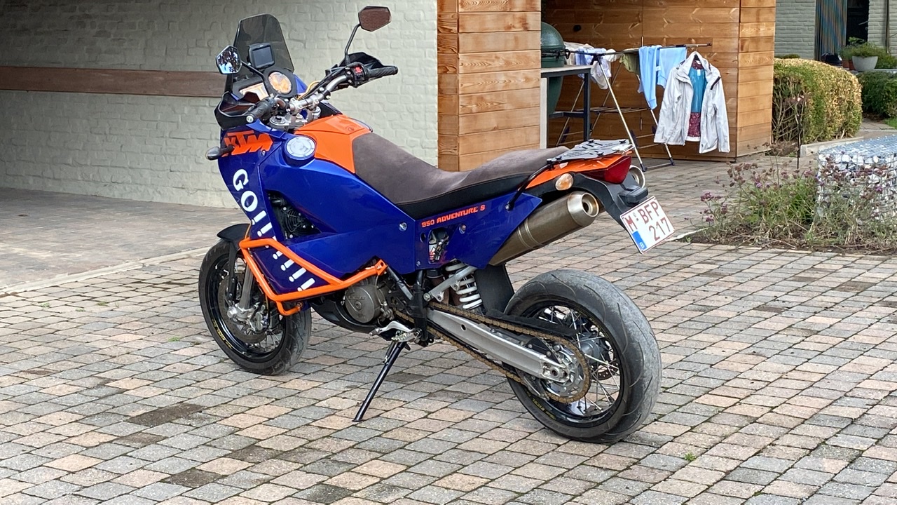

En hier gaan we met het volgende project:
Jullie weten ondertussen al dat ik mijn Go !!!!!!! Op Supermotard staan heb en de S-versies zijn notoir voor de veel te zachte vering voor straatgebruik…dat is bij de lancering ervan door menig journalist ook geuit…
Nee, ik wil mijn stillaan onvindbare S-veringen, niet ruilen met de gewone 60mm kortere veringen van de gewone ADV. Ik hou gewoon van de look van de SM ophoge poten, ieder zijn fetisj zeker 😊
De achterkant lijkt me vol ok, die wiebelt niet en voelt ook niet te zacht. De voorkant daarentegen duikt veel te veel en geeft op straat met de 17’ wielen te weinig feedback.
Wat kan ik daaraan doen?
Ik ben zelf aan het denken om een set Hyperpro’s te monteren en direct de achterkant ook mee te upgraden.
Iemand ideeën of ervaringen?
