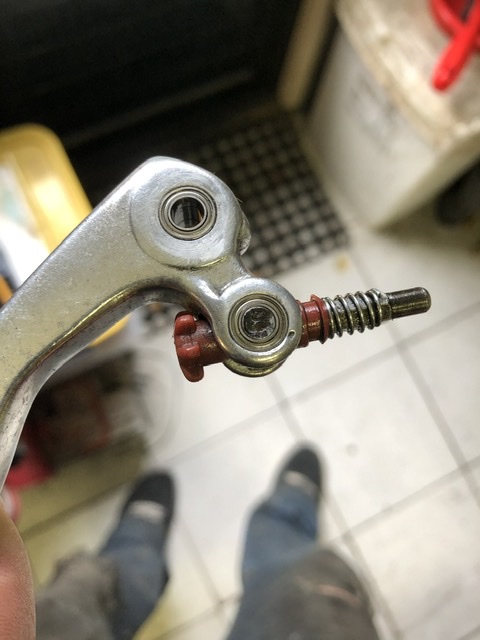

Op het ADVRider forum zit een gebruiker (Gefr) die hem kan “resleeven”, de binnenzijde waar de plunger heen en weer schuift krijgt dan een nieuwe laag en er komt een nieuw lagertje (zie foto) in het deel waar de koppelingshendel in beweegt (als die uitgelubberd is slijt de plunger sneller in in de behuizing).
Ik heb het zelf een tijd geleden laten doen vanwege dezelfde problemen. Meen dat het €100 was. Je bent ‘m alleen wel even kwijt, want die knakker woont in griekenland. Nieuwe OEM hrc is zo’n €300 toch?
