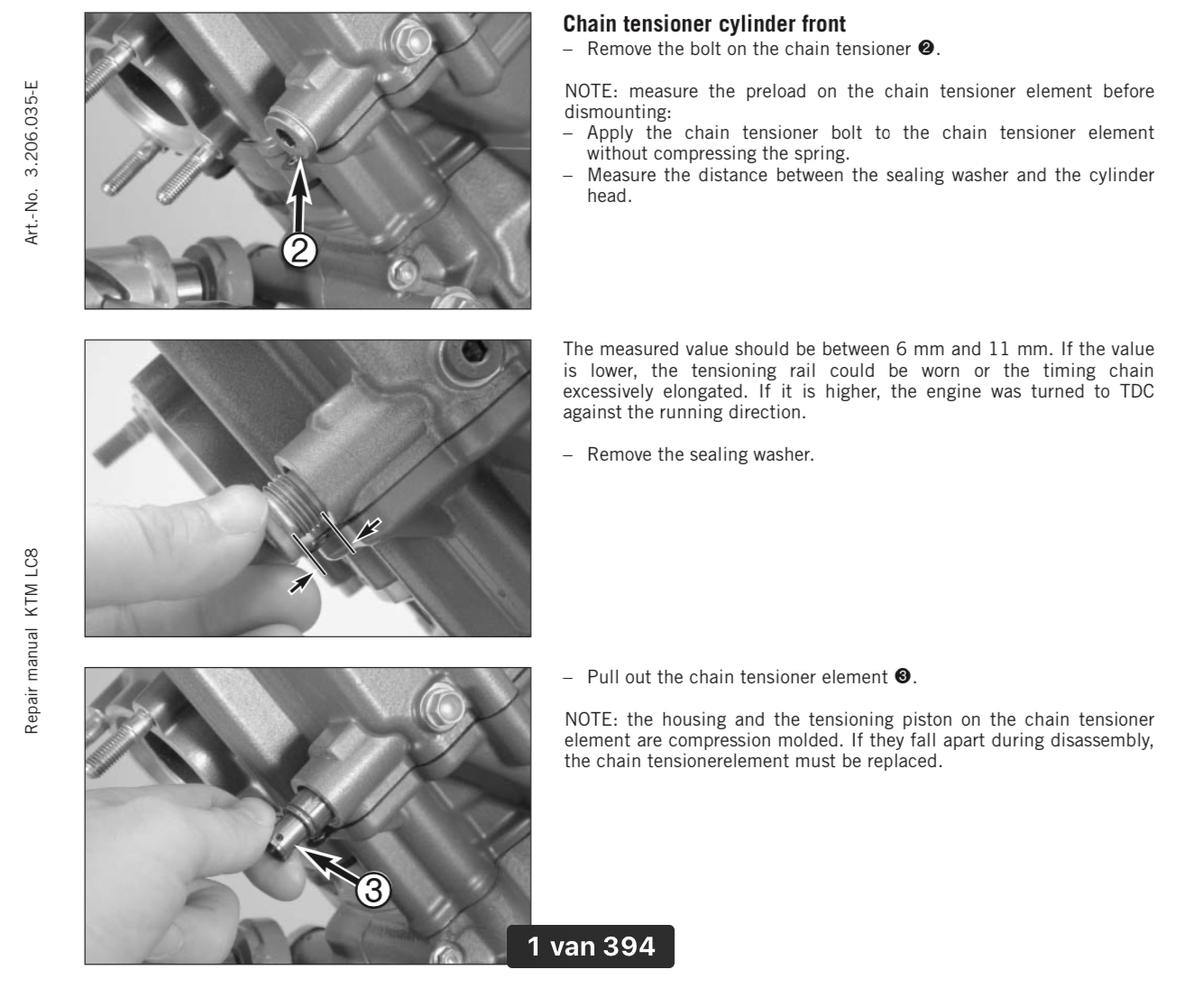

Dat is geen officiële KTM interval volgens mij. Ik weet alleen dat je de kettingspanners kunt opmeten om te zien of de geleiders of de ketting misschien niet goed zijn. Dan nog kunnen de kettingen wel knappen of de geleider zo ineens kapot gaan natuurlijk.

Ik denk inderdaad dat de ketting maar vervangen moet worden als de spanners hun taak niet meer aankunnen, dus wanneer de ketting na het starten van de motor maar blijft rammelen.

Ik heb toevallig eenzelfde vraagstuk. Sinds kort een 950 S gekocht. Na wat leeswerk wat bekende problemen zijn maar bedacht om de volgende onderdelen preventief te gaan vervangen gezien dit nergens in het onderhoudsboekje staat: waterpompas +keering + etc, de kettingspanbusjes (art. nr. 60036003000) en het veertje bij het overdrukventiel bij de oliepomp
Kettingspanbusjes: volgens handboek eerst de spanafstand opgemeten, achterste cilinder = 6,9mm en de voorste is 6,3mm. Ondanks dat ik weet dat deze motor met 59K op de klok niet risicovrij is, toch een tegenvaller.
Het valt dus nog binnen de specs maar het houd niet over. Iemand ervaring hoeveel km er nog mee gereden kan worden? (0,3)
De motor loopt verder goed, tikt wel iets wanneer deze nog koud is maar gaat vervolgens weg. Lampje van oliedruk gaat meteen uit.
Voor de waterpomp as moet ik zowieso al de rechterkant openmaken. Wellicht handig om meteen maar die nokkenasketting en glijschoenen mee te nemen... Zuigers zijn ook nog origneel, dit zou ik ook nog mee kunnnen nemen, zo kom je van het een in het ander.
Normaal zeg ik "if it ain't broke dont fix it" maar hierbij weet ik het niet zo goed. Iemand gelijke ervaringen?
BerichtGeplaatst: Zo, 3 Jan. 2021, 11:53    Onderwerp: Reageer met quote
Dat lijkt inderdaad niet heel ruim, al zal het ook weer niet zo snel slijten. Heb je het ook nog weer een keer opnieuw gemeten? Dus blok nog weer een paar keer ronddraaien en dan weer meten om zeker te zijn.
Ik heb de waardes van die van mij nog even opgezocht, maar ik zit bij alle 3 zo rond de 9-10mm (950S ‘04 met 50k, 990S ‘06 met 90k en 990R ‘10 met 90k).
Maar ik heb te weinig verstand/ervaring van deze blokken om hier een oordeel over te geven hoe lang je nog hebt. In het WPH staat wel letterlijk dat als het minder dan 6mm is de geleider versleten kan zijn of de ketting is uitgerekt. Dus wat dat betreft zou je misschien alvast wat kunnen gaan plannen.. Maar ik heb zo’n vermoeden dat deze waardes ook niet zaligmakend zijn. Het zou maar zo kunnen zijn dat het spul nog steeds kapot kan lopen terwijl de spanners goed meten binnen die waardes. Ik ben ook wel benieuwd of het sowieso verstandig is om zo rond de 100k (zoals Daan hierboven zegt) de geleiders en spanners te vv wegens groot risico op kapot lopen. Maar ik twijfel hier over om dezelfde reden als bij jou, if it ain’t broke don’t fix it wink.
