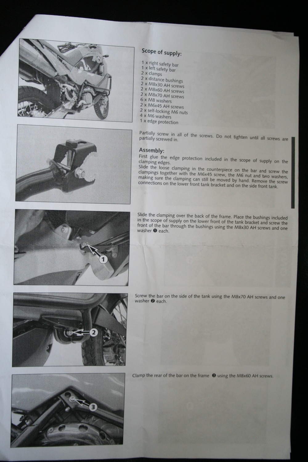

volgens mij kan je het niet los bestellen, dus wordt het naar de Fabory lijkt mij,...of de betere KTM dealer met voorraad ! wacko
De soort en lengte van de inbusbouten etc staan op de montagebeschrijving van de valbeugels, misschien dat Koen je die nog kan aanreiken.

Hoi René,
ik neem aan dat je het over de orginele KTM beugels hebt? Het zijn allemaal standard M8 imbusbouten. Ik weet niet of je de busjes hebt, die zijn van aluminium.
Mocht je meer vragen hebben laat maar weten,
Groeten Koen
