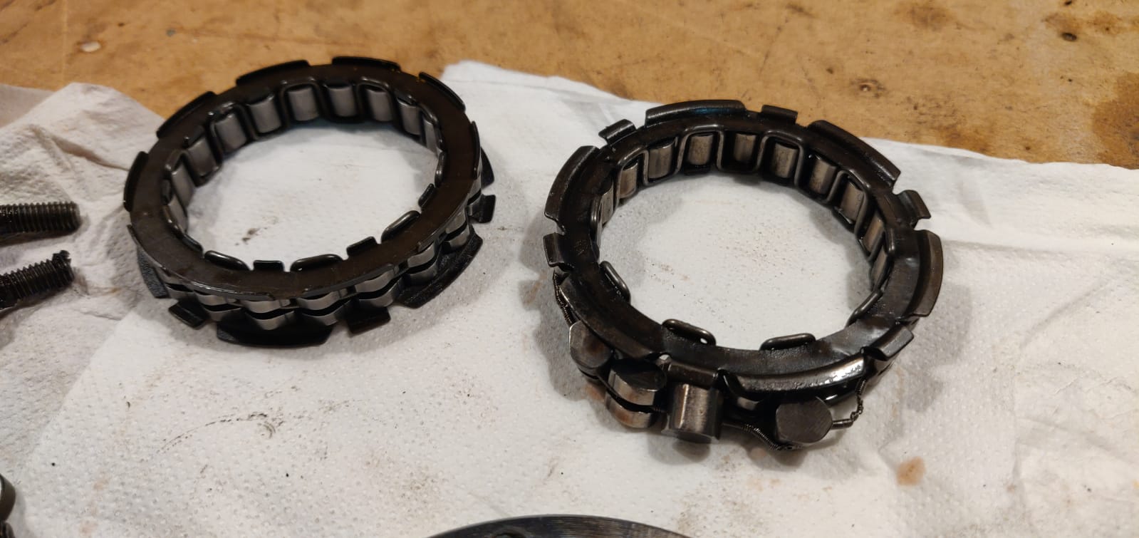

F*ck, mijn startkoppeling is nu ook naar de klote. Tijdje terug hier in het topic al iets van gemeld, maar dat bleek een ander probleem te zijn. Nu heb ik sinds twee dagen die harde klappen en vanmiddag bleef de startmotor draaien. Even heen en weer wiebelen in de versnelling en toen kon ik in ieder geval naar huis.
Nu maar even een lijstje maken met benodigdheden. Ik moest de kleppen toch nog stellen, dan neem ik dit wel gelijk mee.
BerichtGeplaatst: Vr, 31 Jul. 2020, 16:40    Onderwerp: Reageer met quote
rijd er niet mee door, dan beperk je de scade tot enkel de rollers. fix relatief makkelijk met het 640 onderdeel.

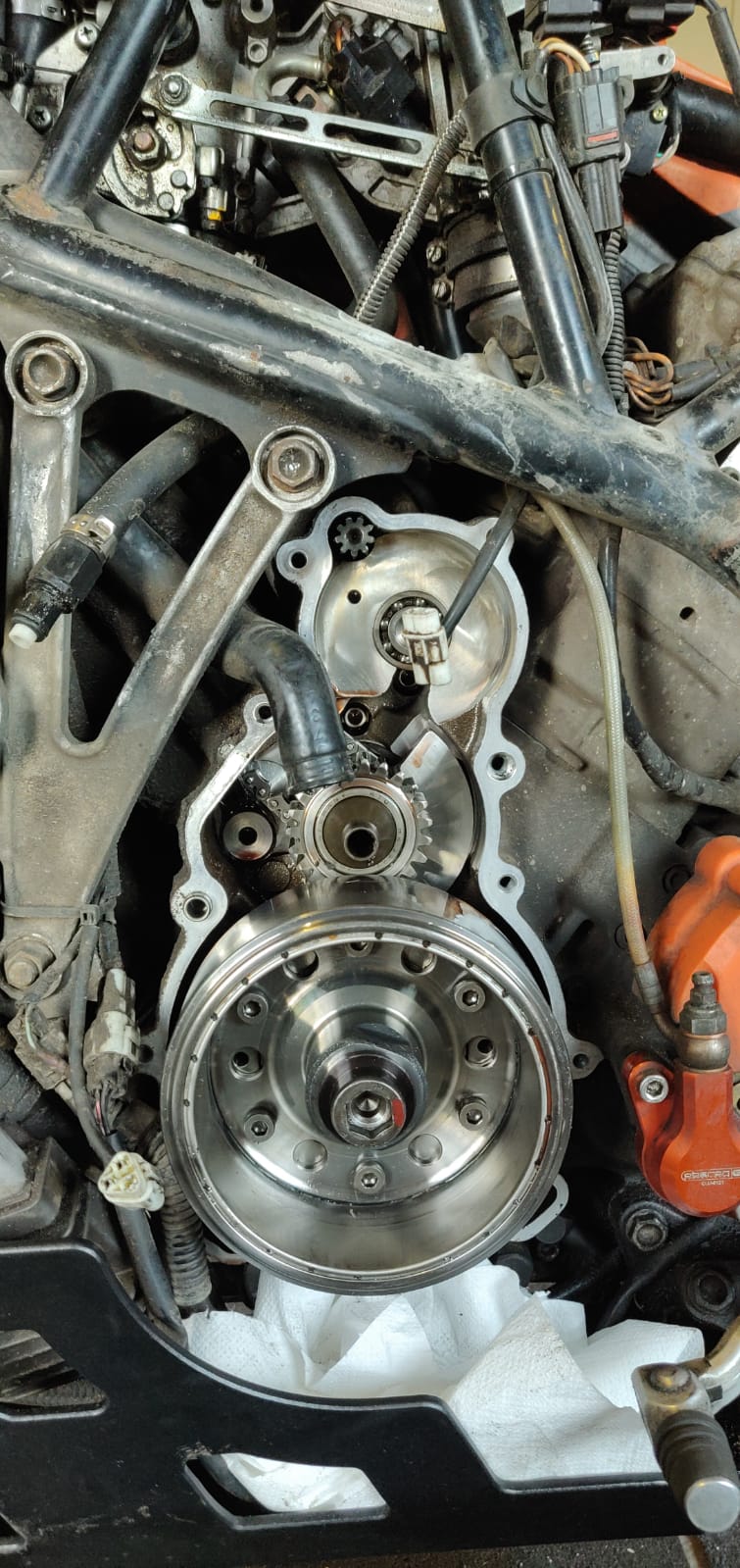

Hulde aan ATAK. Zondagavond de spullen bij hem opgehaald, gereedschap en onderdelen. Voor het eerst in mijn leven 'in' het blok een reparatie gedaan en het verliep een stuk soepeler dan verwacht.
Alles volgens de online tips & tricks uitgevoerd en was eigenlijk een makkelijk werkje (mits je de juiste tools hebt).
Dinsdag einde dag een ritje naar Mile Pajic en gistermiddag nog even 150km rond gereden maar alles is netjes dicht, droog en hij start weer perfect. thumbsup
