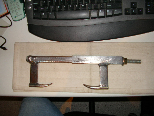

Dit apparaat hebben de aussies uitgevonden. Ik denk dat ik die maar eens ga namaken, heb ik geen problemen onderweg om de band van de velg te krijgen.
http://www.advrider.com/forums/showthread.php?t=184489
Dit is van een doe het zelf maniak.

probeer het thuis iig even uit!

Ik ken ook gasten die een gewone lijmtang (zo'n ding om gelijmde delen aan elkaar te drukken) gebruiken om de band los te drukken.

Udo... moet je eens zelf proberen met de Adventure velg smiley2
Lukt echt niet! Met een gewone velg is het namelijk alleen maar losdrukken, dat lukt wel, maar de Adventure velg heeft een extra rand, waardoor de band niet losloopt als ie lekraakt: Je kan dan vrij goed met een lekke band doorrijden. Alleen daar krijg je de band dus echt niet overheen zonder behoorlijk geweld.
ik heb al van alles geprobeerd, en ik heb plenty ervaring met bandjes lepelen... maar met de lijmtang gaat het niet.
Met de zijstandaard van een grote dikke BMW, liefst met soortgelijke berijder erop, gaat het wel heel goed smiley

Kijk eens zelf gebraaien !!! Als mijn band vervangen moet worden dan ga ik hem uittesten.

Ha Ad, ziet er leuk uit. Zijn de punten van dat ding niet scherp. Die aussies hadden aan de uiteinden van de "drukkers" iets van een stripje zitten om te voorkomen dat je bij een lekke band meteen de buitenband moet vervangen. confused

Dit lijkt meer op een tyre byter inderdaad Smile
Druk je zo door de buitenband heen met die pennen. Maar je zal vast wel een opzetstukje hebben met een breed bekje?

Dit zijn de uiteinden van een paar oude bandenlichters die ik nog had. Denken jullie oprecht dat je door de zijkant heen prikt met die voorkant? Ik dacht dat banden zo sterk zijn.

ik denk dat het wel goed gaat.
Ik neem aan dat je hem vanbinnenuit over de velg plaatst, dan drukken die punten lekker in de hier van de band!
Zo'n zijstandaard is ook geen mooi aandrukrandje, en daarvan gaat de band ook niet stuk.
gewoon een keer uitproberen!

Doe ik. Ad
