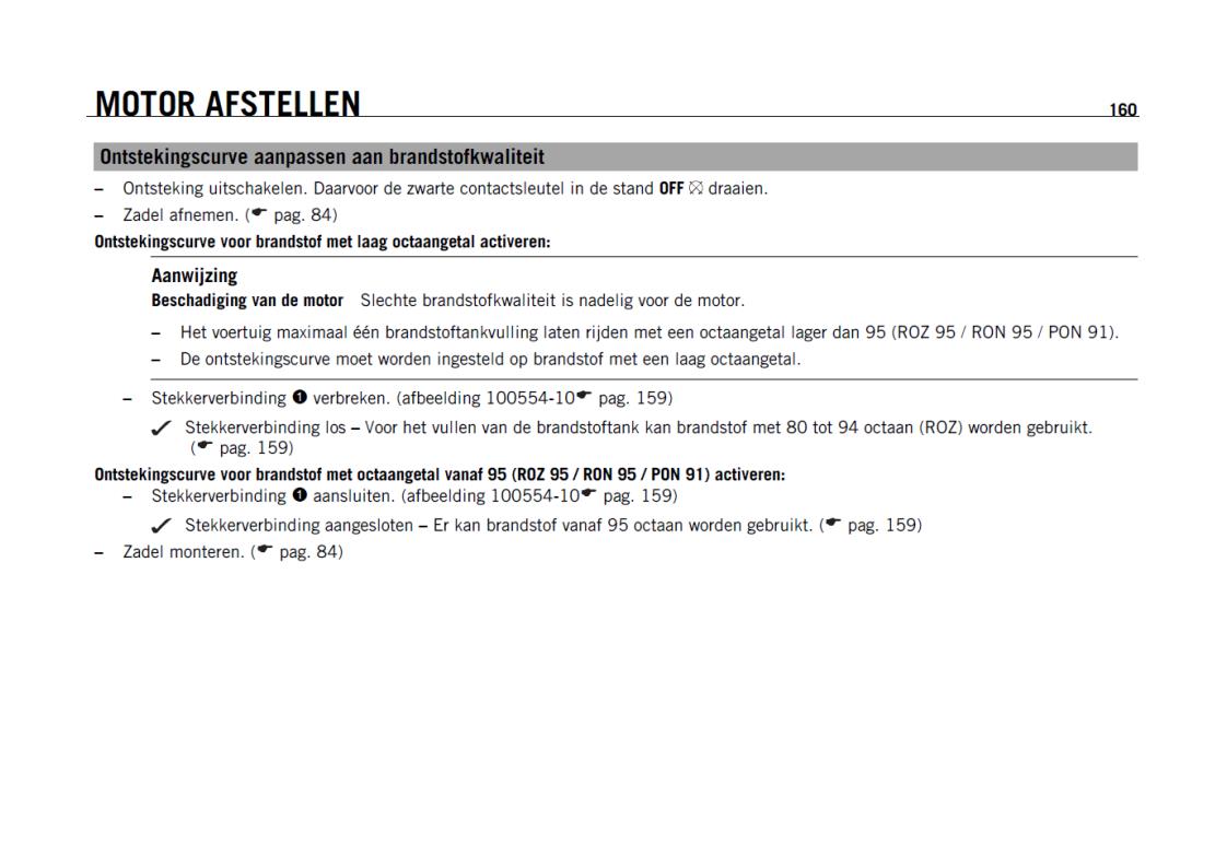

Vraagje, zou mijn ktm 990 lopen op benzine met octaan 80(tachtig), voor een drietal tanks, of moet ik serieuze problemen verwachten.
Alle info is welkom, thnx Paul

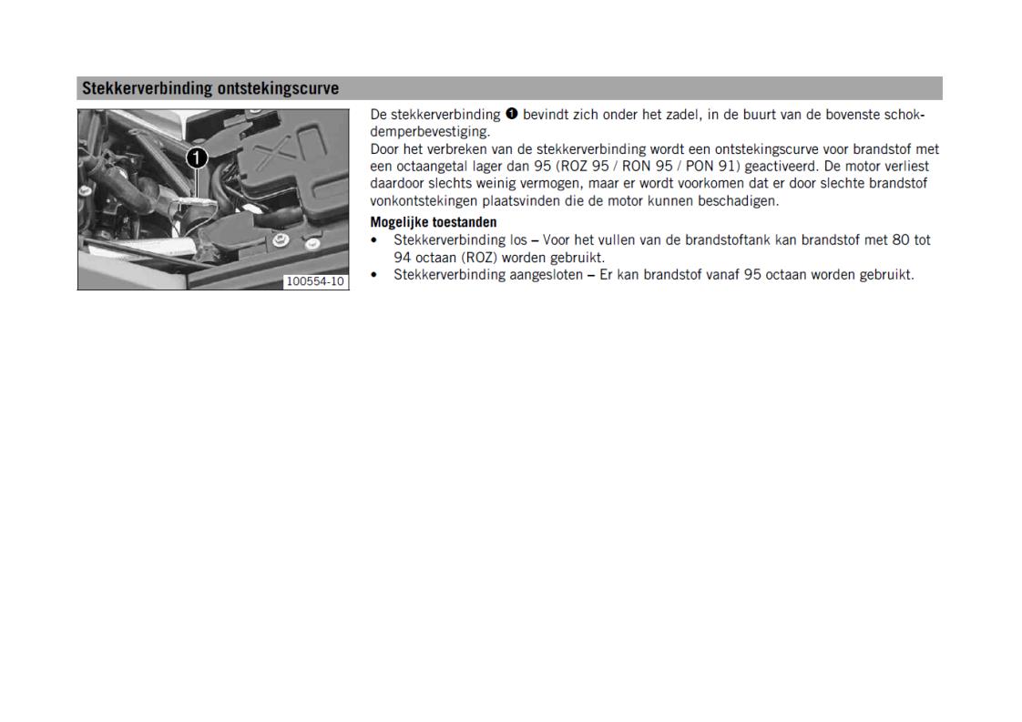

Volgens wph:
wph 160

wph 159
Download
 Bestandsnaam:  stekkerverbinding.jpg
 Bestandsgrootte:  65.11 KB
 Gedownload:  366 keer

op mijn 950 kan ik een stekkertje los trekken voor laag octaan.
De injectie doet het zelf neem ik aan.
Ook 78 octaan moet je kunnen verwachten in het achterland.

Hee Ad, day stekkertje heb je nog steeds op de 990 ook. Zelf niet gebruikt, ook niet bij 80 drap. Gewoon meer conservatief gas geven, er echt om denken doet het prima ook.

Ondertussen ook stekkertje gevonden om op laag octaan te rijden.
