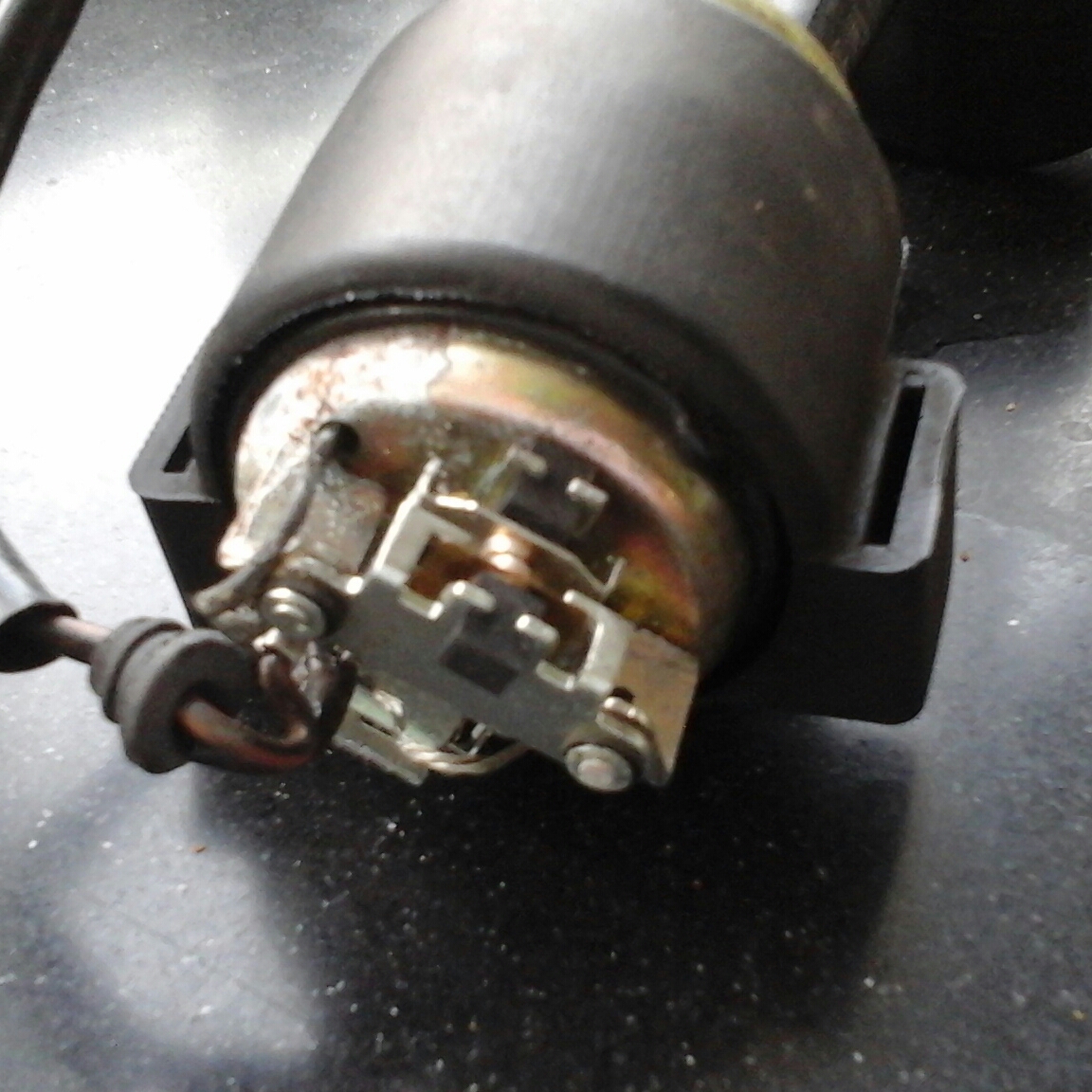

BerichtGeplaatst: Wo, 9 Jan. 2019, 16:49    Onderwerp: Reageer met quote
Pomp eraf gehaald en contact punten zijn ok. De o ring heeft niet goed gezeten en er is water in gekomen. Jammer anders zo weer terug gezet.
Misschien de mod uitvoeren
Grt Marc

BerichtGeplaatst: Wo, 9 Jan. 2019, 17:03    Onderwerp: Reageer met quote
Plaatje erbij

Berichten: 6818
BerichtGeplaatst: Wo, 9 Jan. 2019, 21:14    Onderwerp: Reageer met quote
Die O-ring zit nooit goed, en het is een illusie om de pomp 100% dicht te krijgen... dat hoeft ook niet, er zit een ontluchtings/drain slangetje op. Als de pomp goed gemonteerd zit loopt ie naar beneden weg.
Dat beetje corrrosie van het pompblik heeft weinig/geen invloed op de werking.
ergo: die pomp lijkt me prima. Puntjes kan ik niet echt zien, maar ze staan iig als scheef. er zijn er die voor de 10k al stuk gaan.. er zijn er die het 80k uithouden.
effe contact aan en zien of ie netjes pompt... (5 seconden, dan zet de ECU de pomp uit)
