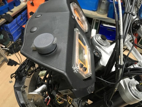

Op zoek naar een waterdichte USB poort in het dash van mijn 950A kwam ik op deze uit! 4A ipv 2,1A wat de meeste niet waterdichte hebben, dus sneller opladen van je gsm en/of camera.
Tevens wordt bij sluiten dop de stroom afgesloten. Dus geen lekstroom!

dat met die dop die de stroom afsluit is een mooie feature.
10 jaar terug had ik al een USB gemonteerd, maar dat bleef altijd het probleem. En als de spanning er op blijft staan corroderen de contacten heel snel...
mooie oplossing.

Lees dit net, en heb ook al enige tijd een usb in mn dash. Alleen na wat offroad werk met de stekker aangesloten, lijkt t wel of het contactoppervlak van de usb uitslijt ofzo waardoor niet altijd contcact dus opladen. Zit nu te denken aan een gewone mini aansteker plug??

Die mini aansteker zat er bij mij ook in, door de vorige eigenaar. Deze was groen uitgeslagen dus verrot (weet niet meer of deze op con+ zat maar wss wel, dan loopt er stroom en oxideerd het sneller). Ik heb getwijfeld om een zelfde terug te plaatsen en dan in de tandtas een usb neerleggen aan kabeltje....toch niet gedaan want heb je weer een extra verbinding. Deze USB heb ik nog niet gebruikt...(mijn iPhone kabeltje kan igg zo door de tanktasdoorvoer!)
