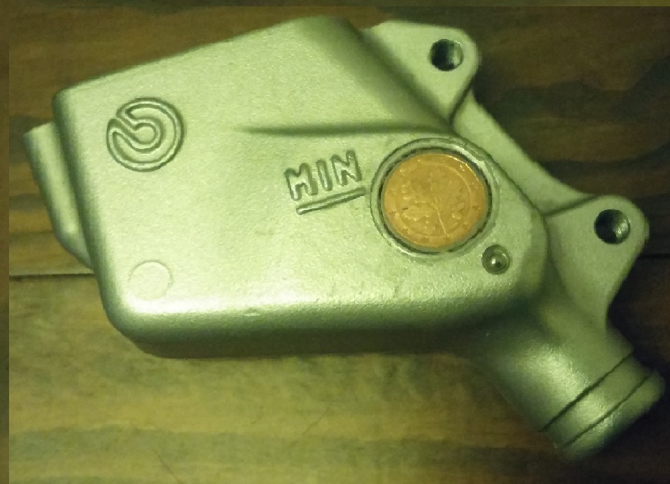

Duitse motor duits muntje (denk ik) thumbsup
Na veeeel zoeken eindelijk een foto voor jullie gevonden haha.
"Just my 2 ct's"

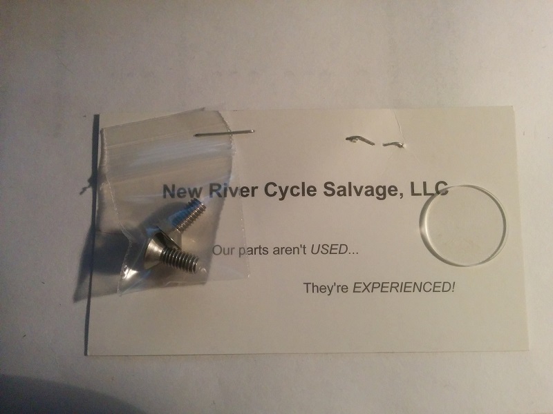

Glaasje is binnen.
Volgens de instructies met RTV silicone monteren en dan zou het goed moeten gaan. Ben benieuwd.

In de brief staat dat die silicone niet kan worden meegestuurd vanwege "shipping regulations". Waar je die silicone kunt krijgen weet ik nog niet. Moet nog gaan zoeken maar tips zijn welkom natuurlijk.
BerichtGeplaatst: Do, 5 Apr. 2018, 21:14    Onderwerp: Reageer met quote
tja.. ik denk:
-een willekeurige siliconen based seal/pakking werkt (meestal niet doorzichtig, maar je plakt de randjes toch...
-sterker, maar minder temperatuur bestendig (is dat echt nodig?): een MS-polymeer lijm-kit (bij iedere bouwmarkt verkrijgbaar), zal het ook prima doen
betere lijmverbindingen op glas zijn wel mogelijk, maar het probleem zit hem waarschijnlijk aan de kant van het aluminium. Speciale glaslijmen lijkt me daarom niet zo nuttig, en die zijn ook vaak niet hittebestendig genoeg.
Hecting op het Alu kan verbeterd worden door het alu DOOR de lijm heen te schuren met een grove korrel die niet loslaat (van een schuurmachinepad ofzo).
Dit verwijderd de oxide huid die dan niet opnieuw kan aangroeien.
