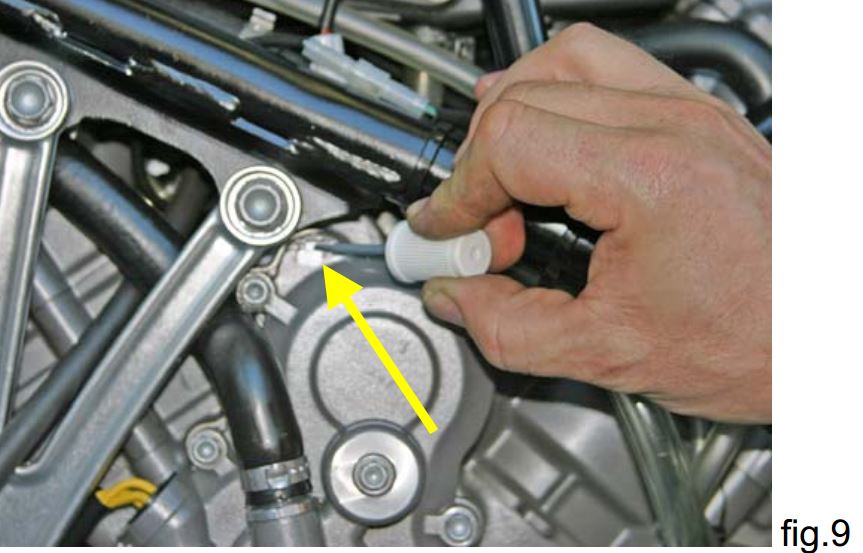

die stip is van de Rotor boutjes (die mod staat in de mod-lijst).
Stip staat net boven het deksel waar de startmotor in schuift
BerichtGeplaatst: Za, 17 Feb. 2018, 12:16    Onderwerp: Reageer met quote
Zie afbeelding uit Fiche
*Klein vraagje
Quote:
Due to this fact we advise you, to perform the following described job in the course of the
1.000km service, respectively at the next scheduled services ( 7.500km, 15.000km,
22.500 km, 30.000 km,……).
Lees ik het goed dat ze het elke service beurt aanraden? En is dit ook raadzaam om te doen?
Edit: Ik zie dat mijn plaatje niet helemaal correct laad? Echter via het download knopje wel te zien thumbsup

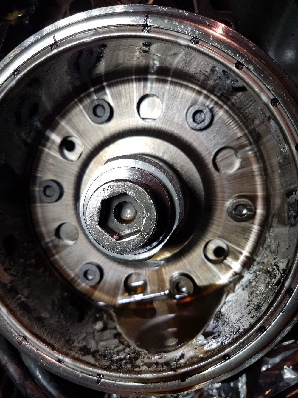

Zie hier wat fotootjes:
1: De boel open.
2: Vevuild vliegwiel.
3: Nieuw type Torque Limiter tandwiel.
4: Nieuwe balansas keerring.
5: Vliegwiel met nieuwe bouten.
PS: In de modificatie beschrijving staat 40 minuten voor deze ingreep. Ik ben er (op mijn gemakje) 3 uur mee bezig geweest. Dat is zonder de tupperware (tank en valbeugels etc).
