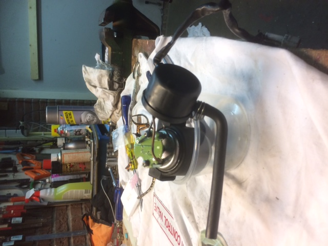

BerichtGeplaatst: Di, 15 Aug. 2017, 10:33    Onderwerp: Re: Benzinepomp zonder stroom Reageer met quote
Yup, had ik van de week ook. Puntjes bijna weg, printje er in gesoldeerd. Werkt goed. http://forum.lc8.nl/viewtopic.php?t=2582
Vervangen door Printje of ouderwetse nieuwe puntjes..
