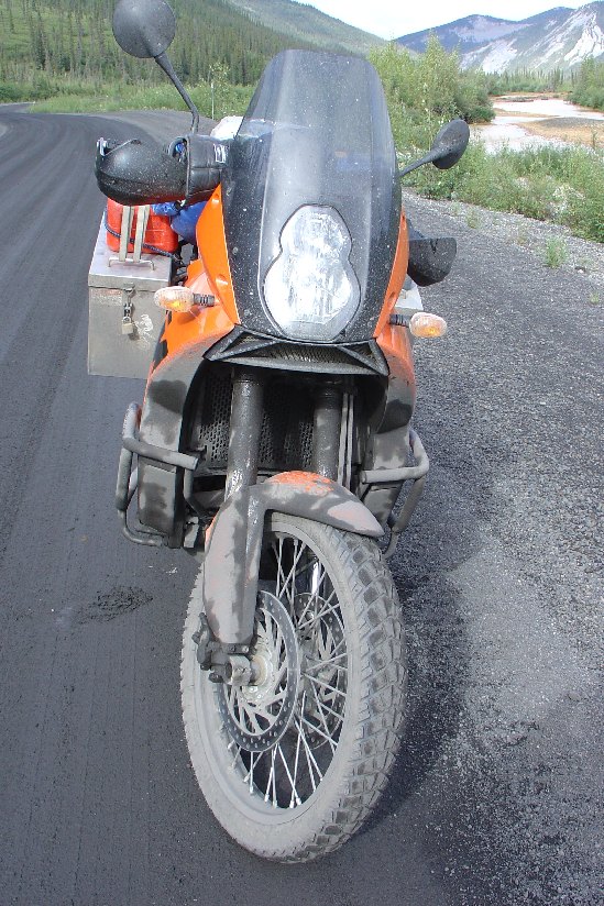

Frans, Welkom.
Ik ben het met je eens wbt de opmerkingen:
- Voor dit soort modder helpen de neopreensokjes perfect. 30 euri en het probleem van lekke keerringen is opgelost.
(probleem is dat de modder opdroogt en dan hard aan de vork plakt. Bij een volgende diepe kuil gaat de modder door de keering... -> vuil in de keerring en die blijft dan lekken.)
- mbt dat voorspatbord: Langer kan het niet zij, dan komt ie tegen de radiator aan. Dit is een gevolg van de lange veerweg. Overigens zal je weinig last hebben van de gedeeltelijk verstopte radiator on dergelijke omstandigheden: De radiator is groot genoeg om in de zandduinen de motor nog koel genoeg te houden. Hooguit zal je fan wat vaker lopen.
