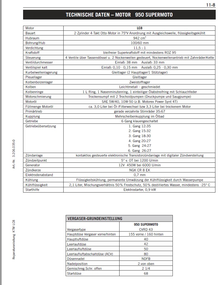

mensgel 2 1/4 open ipv 4,5 (hoe kom je daar bij?)
zie manual

 Bestandsgrootte:  157.67 KB
 Weergegeven:  497 keer
