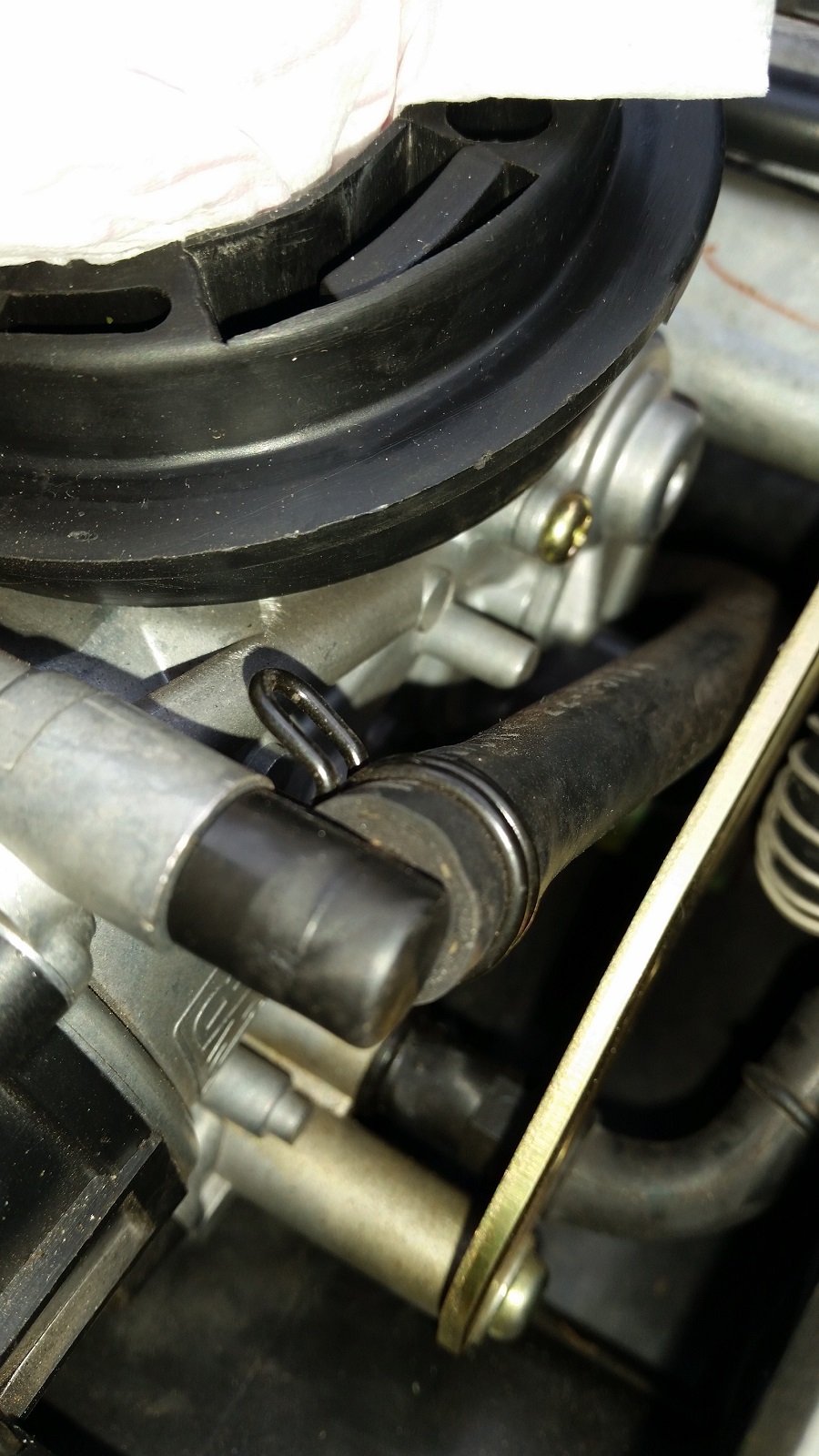

Heren,
Was ik eerder deze week op de motor weg geweest, niks aan de hand.
Liet ik gisteren de motor warm draaien om naar mijn werk te gaan. Zag ik een plas benzine onder de motor liggen. Bij een nadere blik zag ik dat de benzine over het blok naar beneden liep. Het leek alsof de kraan flink open stond.
Vandaag al het plastic eraf gehaald en zag ik dat, wat ik aanneem een brandstofslang is. Deze afgescheurd was en bij het laten lopen van de motor de brandstof eruit liep. Ik heb een aantal foto's gemaakt ter verduidelijking.
Mijn vraag is of één van jullie hier ook eerder mee van doen hebben gehad en wat de juiste oplossing is tot dit probleem.
Gr, Don

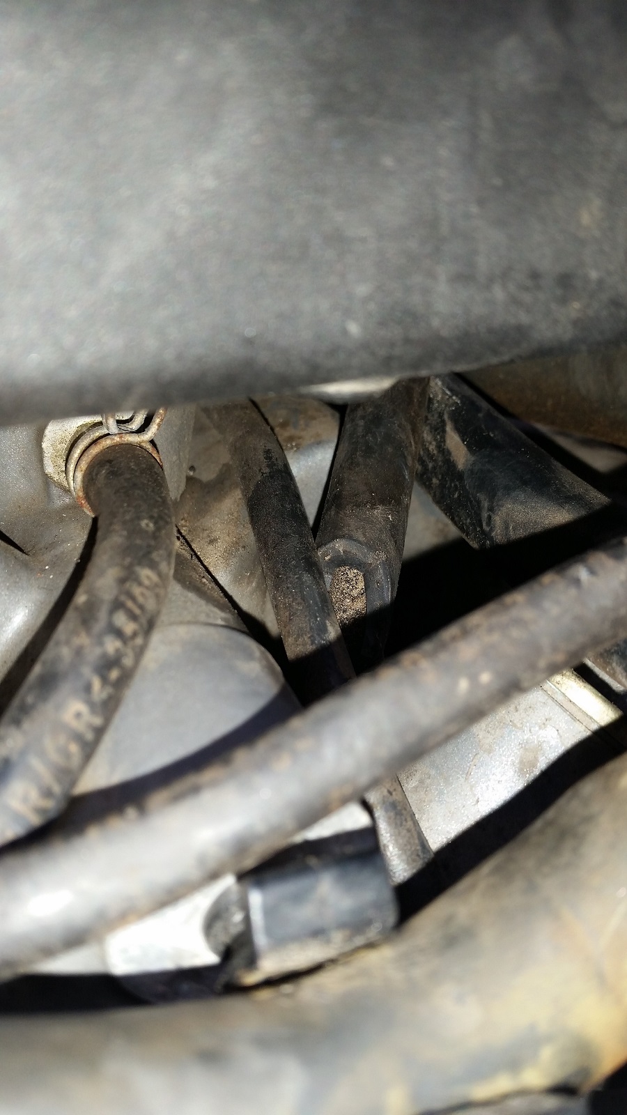

foto 2
Als ik het goed heb terug geleid. Dan moet deze slang het zijn?

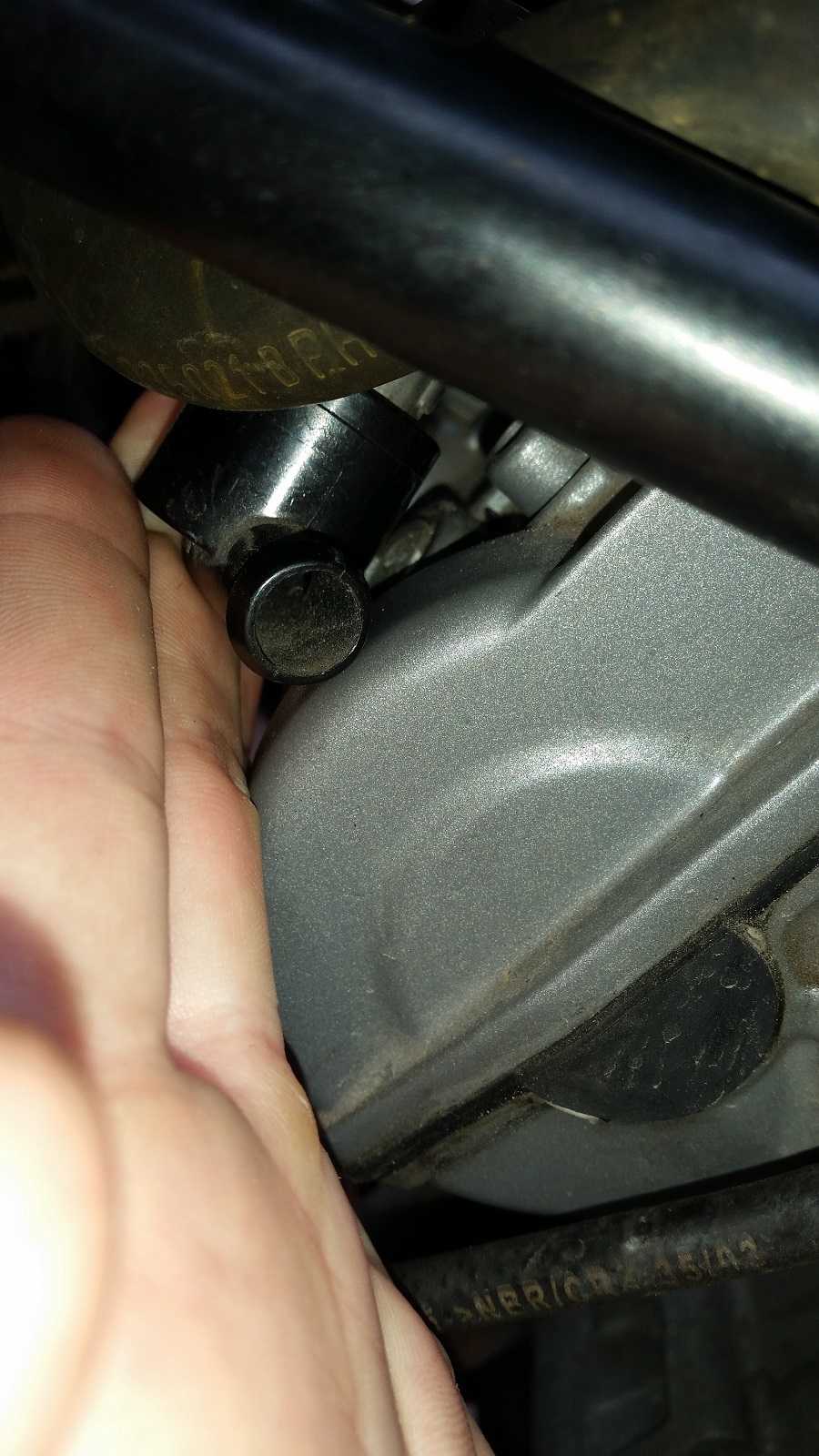

foto3
Hier moet de slang op aangesloten worden?

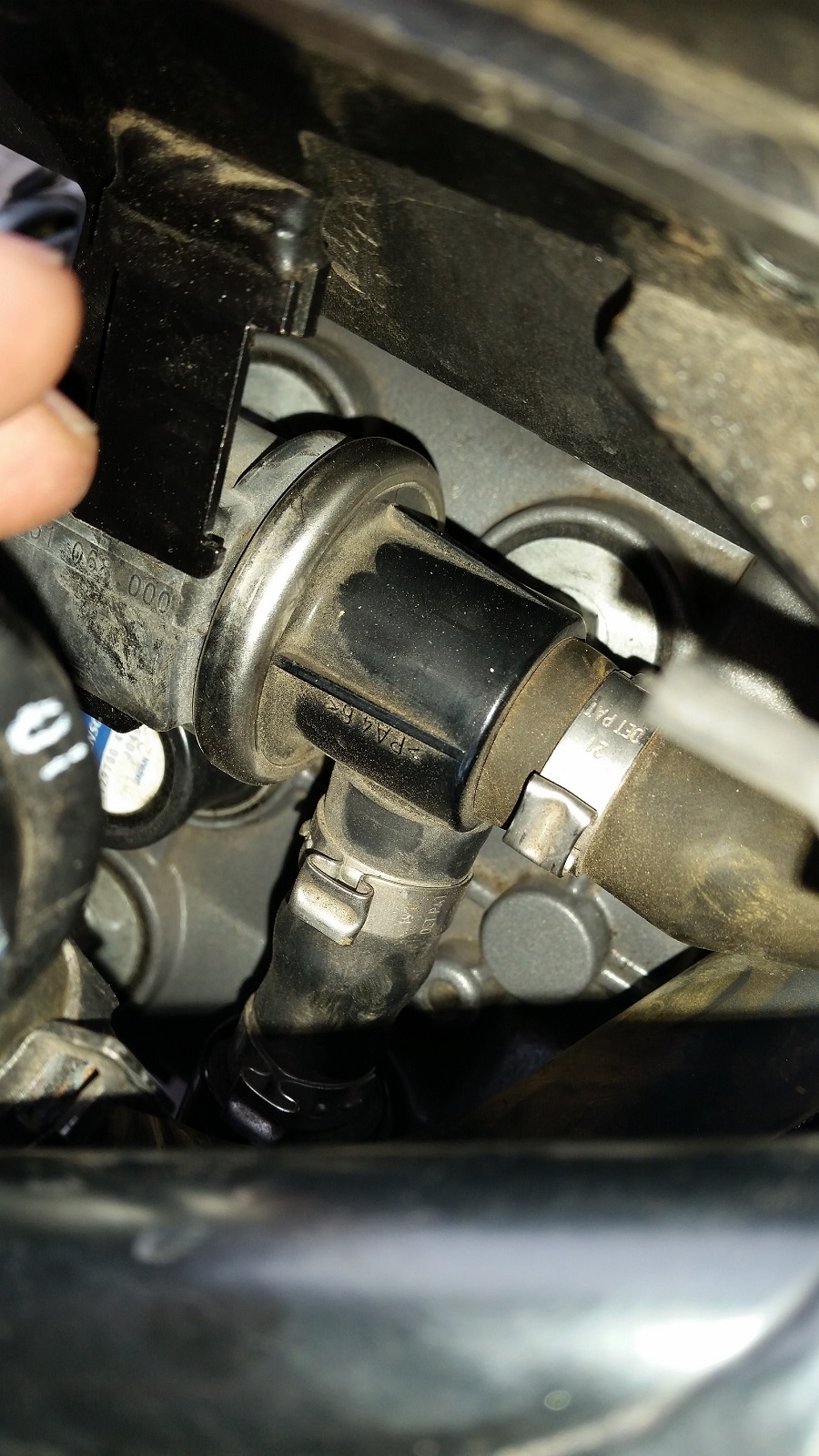

Foto 4

is dat wel een brandstofslang?
volgens mij is de slang waar de spiraalveer omheen zit de brandstofslang.
de foto laat de beluchting slang zien volgens mij,
zit op elke carb 1, en en stopt gewoon onder de filterkast,
dus kan er inderdaad" afgescheurd" uitzien.

De slang op foto 1 lekt daadwerkelijk benzine. Dan neem ik aan dat ik de verkeerde slang bij de carburateur heb aangewezen.

klopt, daar waar de spiraalveer omheen zit is de benzineslang. 1 naar elke carb. vanaf een t-stuk(bij mijn SE tenminste)
Ik heb zo'n breuk 2 jaar geleden gehad. 1 Benzineslang gescheurd bij de bevestiging aan de carb. Waarschijnlijk is de slang wat poreus geworden en doorgesleten. Het zijn voorgevormde slangen die je via de dealer gewoon kan bestellen. Je kan ze natuurlijk ook vervangen door een gewoon stukje benzine slang.
Om het te vervangen hoeven de carbs er niet af. luchtkast open en aan de zijkant van je luchtfilterkast kan je een plaatje er afschroeven om er makkelijker bij te komen. is wel wat gepriegel maar is gewoon te doen.

Lekt ie niet gewoon via de overloop? Of in de luchtfilterbak en dan via de overloop daarvan? Als dat zo is dat blijft de vlotter hangen. Gebeurt wel als de carb vies is of lang niet gebruikt en uitgedroogd. Vlotternaaldj kun je evt vervangen

Na wat verder te hebben gekeken. Denk ik dat inderdaad de carb overloopt en hij benzine eruit gooit. Ik zit eraan te denken om de motor in zijn geheel eens goed te laten afstellen. Was al enig tijd niet tevreden met de prestaties. Ik mis echter de kennis om dit zelf te doen.
