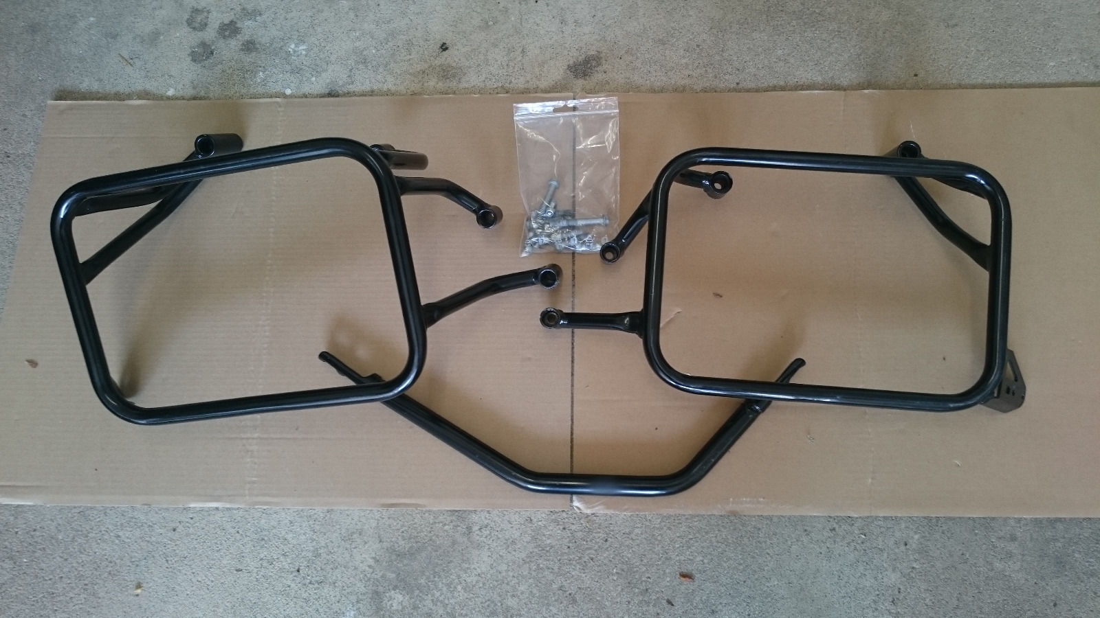

BerichtGeplaatst: Ma, 29 Jun. 2015, 18:57    Onderwerp: Reageer met quote
Dank voor de snelle reakties,
Ik heb dit rek. Het zou dus wel een touratech 1190 rek moeten zijn, maar het lijkt wat anders als de foto van de touratech site.
Of kijk ik gewoon niet goed.

BerichtGeplaatst: Ma, 29 Jun. 2015, 19:47    Onderwerp: Reageer met quote
is dus een ktm kofferrek uit de powerpart serie 2013 en 2014 en geen tourfella .Maar lijkt dus ook niet op het rek wat in de catalogus staat.
KTM powerpart bericht voor opheldering en wat nu wel of niet gaat passen.

BerichtGeplaatst: Di, 30 Jun. 2015, 10:02    Onderwerp: Reageer met quote
Volgens mij heb je een rek voor een 950/990 gekocht.
Dit gaat niet passen op je 1190...

BerichtGeplaatst: Di, 30 Jun. 2015, 11:59    Onderwerp: Reageer met quote
Lijkt sterk op een 950/990 rek maar is het toch ook niet denk ik,
kijk naar de verbindingsstang die over het wiel gaat,
is assymetrisch, bij een 950/990 is deze symmetrisch.

BerichtGeplaatst: Di, 30 Jun. 2015, 13:50    Onderwerp: Reageer met quote
Je hebt gelijk.
Maar 1 manier om er achter te komen: Passen!

BerichtGeplaatst: Di, 30 Jun. 2015, 14:27    Onderwerp: Reageer met quote
inmiddels wel meer duidelijkheid over t rek,
Is wel ktm powerpart rek voor 1150/1190 (R).
Alleen in combinatie verkocht met ktm touratech koffers 45 ltr en 31ltr.
Ktm powerparts gaat voor me achterhalen of andere koffersets
ook met minder inhoud ook geschikt zijn.

BerichtGeplaatst: Di, 30 Jun. 2015, 14:29    Onderwerp: afb rek Reageer met quote
aff met art code van ktm powerpart rek.
kennelijk niet op de markt in NL geweest.
