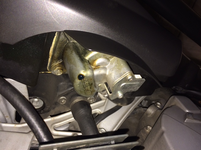

Vandaag was ik even in de stalling om mijn accu te verwijderen en het viel me op dat er wat druppeltjes olie aan de linker kant op de grond lagen. Ik heb de motor begin december in de stalling gezet en ben er daarna tot vandaag niet meer geweest.
Op de foto is te zien waar het vandaan komt, wat zou het zijn en wat kan ik eraan doen?

Zeker dat het geen benzine is? Hangt onderaan de benzinepomp en je olieleiding lijkt proper...

hmmm lastig, dacht ook aan benzine want de druppels op de vloer zagen er redelijk "opgedroogd" uit, dwz het was niet nat van de olie maar opgedroogd alsof het een benzine vlekje was. Maar het heeft wel de kleur van olie, is vettig en heeft een paar vettige strepen gezet op de bashplate. Toen ik de stalling in kwam ( een kleine privé ruimte bij de Shurguard) rook het totaal niet naar benzine. Ik heb wel wat van die benzine toevoeging erbij gedaan voordat ik hem stalde, merk weet ik niet meer maar dat spul zou de benzine goed houden en de boel reinigen.
De motor heeft destijds bij aflevering ( juni 2013 en ruim 10000 km geleden) wel wat issues gehad met de benzine pomp, die lekte en moest een ander pakking kitje hebben wat weer in back order stond waardoor ik best lang moest wachten op de aflevering.

Tussen je pomp en je tank zit precies ook een vloeibare pakking die er origineel niet thuishoort. De dichting wordt verzekerd door twee O-ringen tussen je pomp en je tank. Als die pakking nu niet benzinebestendig is ...
Gewoon eens voelen en ruiken moet toch uitsluitsel geven, maar ik zie niet in hoe daar en enkel daar olie zou vloeien na stil gestaan te hebben.

Dat ziet er inderdaad exact als opgedroogde benzine uit, en de montage van de benzinepomp in de tank lijkt niet koosjer, dus ik zou ook zeggen dat het probleem daar te zoeken is.

Net weer even gekeken, het ruikt niet overduidelijk naar benzine. Het druppeltje is wat donker van kleur en vettig, kan ook wat olie vermengt met benzine zijn want het ruikt lichtjes naar benzine, in dat geval heb ik waarschijnlijk 2 lekkages. uhoh
Er zit ook wat olie bij de onderste bevestiging van de valbeugel, heb slechts wat licht van de gang in de stalling maar met het lampje van mijn telefoon leek het wel een blauwige gloed te hebben, maar dat kan ook het lichtval zijn.
Ik heb wel enkele foto's gemaakt.
Zodra de nieuwe accu binnen is kan ik hem ergens naartoe rijden waar ik ruimte heb om te sleutelen en haal ik de linker tank eraf om beter te kunnen kijken. Toch wel erg benieuwd of iemand het probleem herkent of of mij kan vertellen welke zaken ik nu sowieso even moet nakijken.

ik kan het niet goed zien maar zit er geen barst in ?????

Als het een barstje is is het geen ramp. Dat is toch de tank protector en niet de tank zelf. Het zou me overigens verwonderen.

Blauw...overmatig gebruik van loctite ? Dat verhardt immers pas wanneer het onder druk wordt gezet.
Koelvloeistof kan ook blauw zijn. Hou een stuk toilet-of keukenpapier tegen dat gedeelte en kijk hoe gemakkelijk de vloeistof erin trekt. Als het koelvloeistof is dan gaat het er onmiddellijk intrekken.
