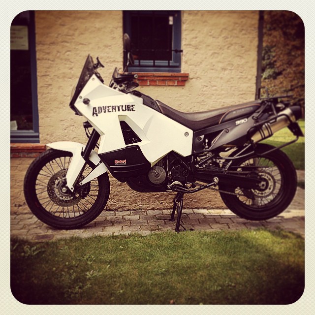

Hartelijk dank voor de tips! 8cm en veerspanning vollen bak ingedraaid. smiley
