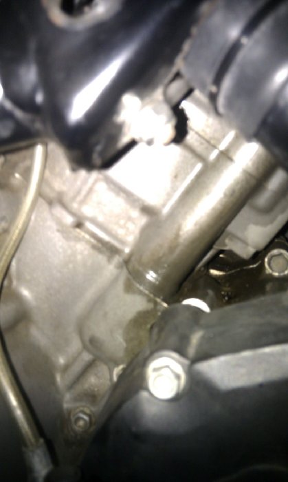

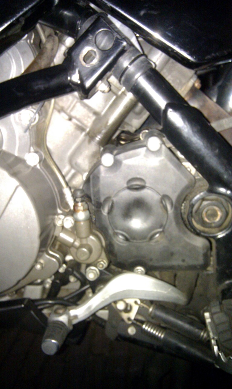

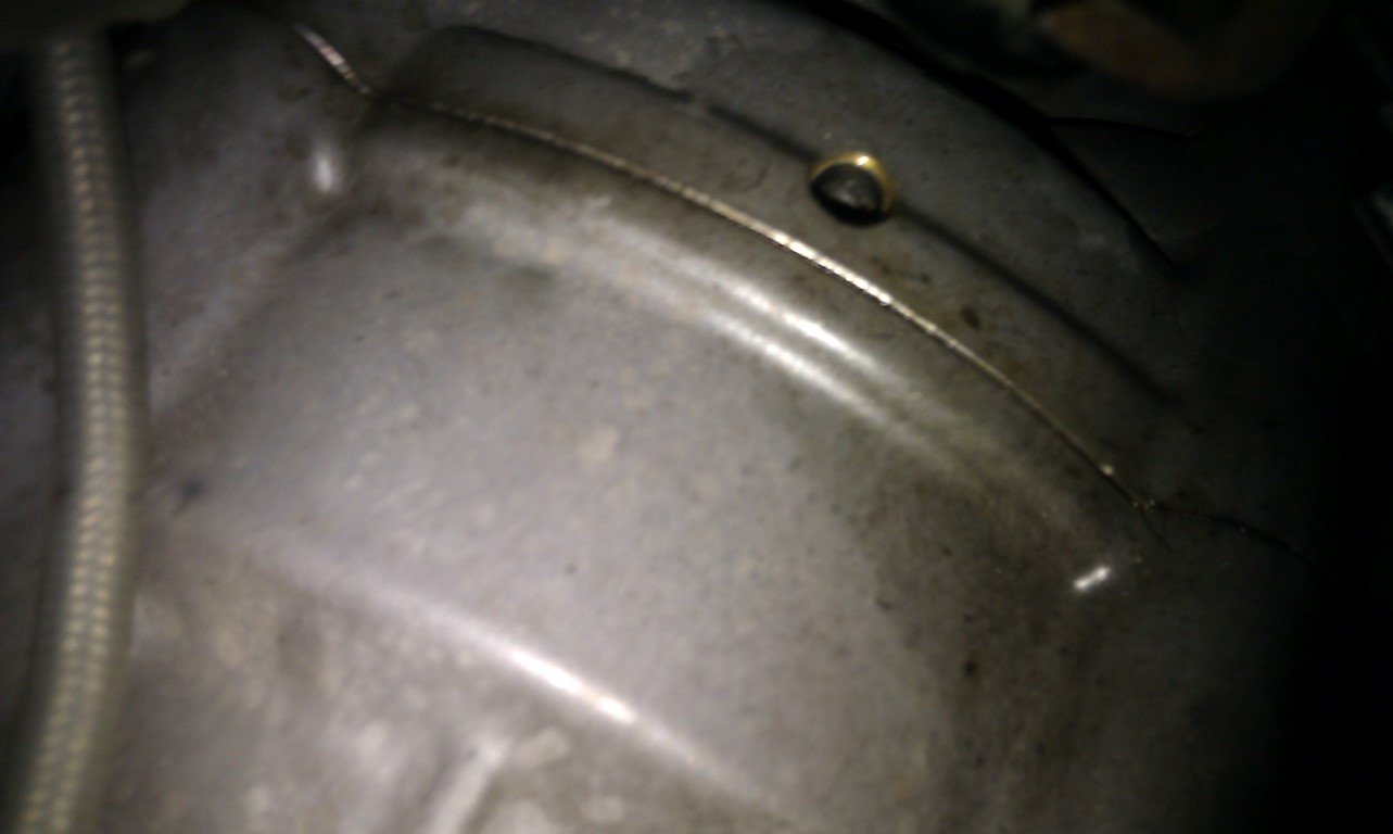

Afgelopen weekend heb ik onderhoud aan de motor gedaan en nu zit er olie op de achterste cilinder aan de linkerkant. Vlak daarboven zit een gaatje. Het gaatje zit achter de klauw van de valbeugel. Kan het zijn dat dat een soort overloop is? Of heeft een van jullie enig idee waar het anders vandaan kan komen?

Het gaatje is de ontwatering van het bougiegat.
Ik weet niet wat voor onderhoud je hebt gedaan, maar er zit daar ergens achter dacht ik een carter ontluchtingsslang aan de luchtfilterbehuizing, mogelijk dat die niet (goed) terug is geplaatst.
Goed schoonmaken, ritje doen, en checken waar het vandaan komt.

Ik heb o.a. de kleppen gesteld. Er zat olie bij in bougie, dus vandaar dat er olie uit het overloopgaatje kwam. Het lijkt er op dat de olie via de O-ringen in de bougieschacht komt. Dus waarschijnlijk zijn de O-ringen in de bougieschacht versleten. We wilde morgen eigenlijk op vakantie gaan. Dat is al uitgesteld tot zondag. Dus ik probeer morgen nog ergens aan die o-ringen te komen. Weet iemand een alternatief als dat niet lukt?

Jeb ik hier zo voor je. Anders vloeibare pakking smeren! Of die olie voor lief nemen.

Dank je StevenD, Ik heb een motorzaak in de buurt gevonden die ze op voorraad hadden liggen. Ik hoop dat het het hiermee is opgelost.
