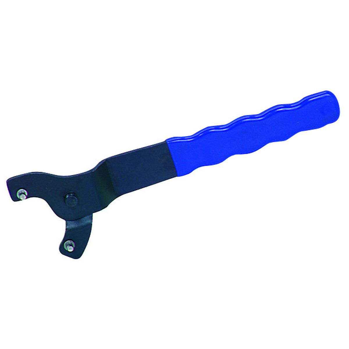

ik wil de olie van mijn voorvork vervangen, en ben op zoek naar de voorvorksleutel
nu kom ik in the USA deze universele tegen:
de universal adjustable pin wrench
hebben wij deze ook ergens te koop en werkt dit ook op de voorvork van de KTM?
zie foto of
http://www.newegg.com/Product/Product.aspx?Item=9SIA0400591146
of
http://www.advrider.com/forums/showthread.php?t=804431
wat is jullie mening en info over deze zaak?

Zelf ff maken, ik heb er een gemaakt van een steekpasser met 2 boutjes er door heen.

oke bedankt, maar hoe krijg je hem met deze dan netjes op moment?

Niet ,ik heb hem handvast gedraaid er zit een rubber o ring onder die voor de afdichting zorgt.

Die kopbout is nu eens iets wat niet echt op een bepaald koppel moet aangetrokken worden. Handvast is idd meer dan genoeg...

Ik denk dat een beetje gereedschapswinkel dat wel heeft liggen ...
Of zelf maken van een stukje plat staal en een paar boutjes erdoor, 't hoeft geen kunstwerk te worden hé

ik heb in de originele achterwiel-moersleutel ( in het gereeedschapsetje) 2 gaatjes geboord en daar 2 harde pennetjes in gelast (boor-eindjes).
de grote 'truck' is overigens wel: je moet EERST de bovenste kroonplaat-klem loshalen, dan zit de dop helemaal niet vast (hoeft ook niet, o-ring afdichting)

universele gevonden.......... zat in een gereedschaps set voor de mountainbike.........
2 vliegen in 1 klap!
super!
