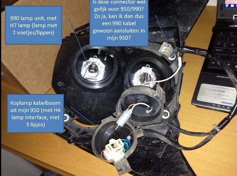

Hallo,

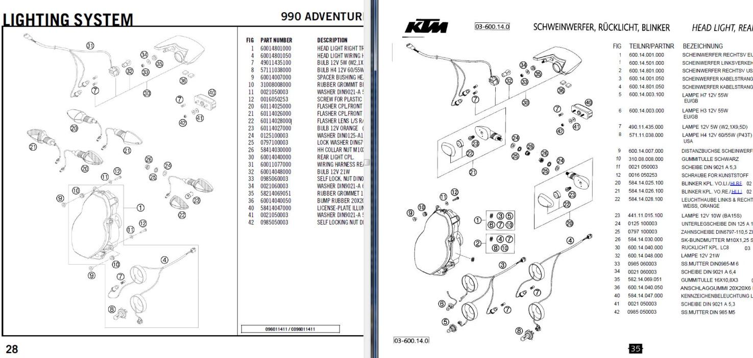

Ik heb mijn koplamp unit aan gruzelementen liggen. Gelukkig had Ivan er nog 1 liggen, dus dat was snel geredeld. Maar .. mijn 950 heeft een H4 koplamp, de unit uit Ivan zijn 990 heeft een H7 koplamp. Dus mijn kabelboom past niet op die unit. Had ik niet verwacht, volgens de fiches hadden ze gelijk moeten zijn:
(links 990 uit 2009, rechts 950 uit 2004

Er hoor ook normaliter in H7 in te zitten... een H4 is het amerikaanse model
H4 heeft dim en grootlicht in 1 lamp... daar is normaliter geen optie voor in de LC8
dus: Ofwel er heeft iemand een lamp in gestoken die er niet hoort, ofwel een amerikaanse koplamp...
Europese uitvoering heeft:
High beam headlight H3 12V 55W (PK22s base)
Low beam headlight H7 12V 55W (PX26d base)
maar als je toch bezig bent... neem dan meteen een Xenon... scheelt echt super veel!

De mijne is inderdaad een Amerikaans model ..
Maar zou de conenctor aan het eind (die naar die plaat met connectoren onder de tellers gaat) niet gelijk zijn? M.a.w. zou ik door de aansluiting in de connector te wijzigen niet de zaak passen kunnen krijgen? (Xenon is natuurlijk helemaal mooi, maar ik leg mijn geld nu liever opzij voor een lichtere fiets erbij, kan nu eenmaal niet alles tegelijk helaas

als je de draad met stekkers tussen koplamp zelf en het verbindingspaneel wisselt, dan klopt het idd vast wel...
alle functies zitten er immers.
verglijk pag 13-12 en 13-14 (wirediagrams) in het 2003 handboek maar.
USA versie heeft gewoon 1 lamp (H4) ipv 2 lampen (H3+H7) , alleen het stekkertje er naar toe is anders!
kabeltje naar koplamp:
de europese: (die je dus nodig hebt)
60014001050 HEAD LIGHT WIRING HARN. EU/GB 47.57 47.57
de USA versie: (die je nu hebt)
60014801050 HEAD LIGHT WIRING HARN. USA 36.91 36.91
