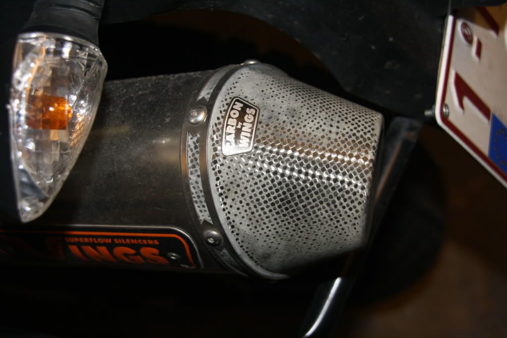

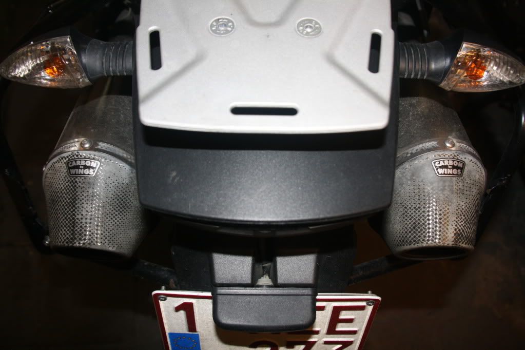

Mijn wings eindkapjes zien er zo uit:
- Weet iemand hoe dat komt?
- Krijg ik dat terug proper (ik kan ze tijdelijk opblinken met wd-40, maar na de eerste regenbui slaan ze weer wit uit)
- Wat zit er onder het carbon? Kan ik dat er gewoon af gooien?

ja die van mij hebben dat ook, je kan de kapjes eraf halen door de revetten te doorboren en dan terug andere luchtdichte in te poppen. en dan zien je uitlaten er gewoon uit zoals op de foto's..
Heb ook ooit eens op ADV rider gelezen dat hij een tijdje slechte carbon had gebruikt of zoiets...

Als ze er met een beetje WD40 weer mooi helder uitzien, dan zit de witte waas dus niet IN het materiaal, maar is het allen de buitenlaag die mat is geworden.
Dat doet epoxy onder invloed van UV en vocht, als er geen lak over zit.
Het makkelijkste kun je het oplossen door de kapje te lakken met blanke lak (liefst een beetje goeie, want het wordt daar wel een beetje warm denk ik).
Voordat je gaat spuiten iig heeel goed ontvetten en evt. schuur je de kapjes heel even op met wat 400-800 grid waterschuurpapier.
natuurlijk is het mooi als je ze daarvoor loshaalt, maar ik denk dat dat onnodig veel werk is: Gewoon de zaak een beetje netjes afplakken en gaan met die banaan.
(ps.: gebruik GEEN motip hittebestendige transparante lak (die moet na-bakken op >300C), want dat gaat niet goed op carbon (uit ervaring...))

zou ik ook doen zoals dr Bean zegt, laagje vernis erop. Ik heb ooit een carbon demper van een CBR zo gedaan en dat heeft toch 3 jaar blijven zitten. Ik had wel met een 2 component vernis gewerkt , met een spuitbusje kan misschien ook wel maar dat zal niet zo lang houden denk ik.
