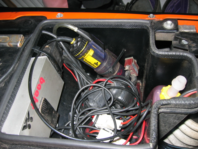

BerichtGeplaatst: Zo, 29 Jan. 2006, 11:26    Onderwerp: Reageer met quote
Hoi!
Is eigenlijk scottoiler maar tenslotte ook een kettingsmeersysteem.
vandaar dat ik de foto's in deze topic zet.
Flatslide is bezig met het monteren van een oiler, en vroeg om foto's.
Wellicht heeft iemand anders er ook wat aan.
Let niet op die andere dradenzooi en de schakelaar, dat is nl van de intercom en GPS die weer op de intercom aangesloten is.
