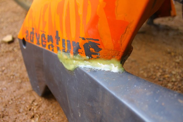

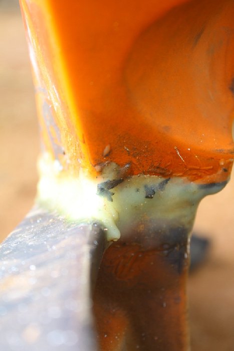

Nou, hier zijn ze dan: de foto's van het Afrikaanse vakmanschap.
Eerst de tank.. is recht gebogen en gedicht met Aroldite (of zoiets). Volgens mij 2-componenten spul. Begon te lekken zodra ik de tank monteerde Maar heeft inmiddels een rit van ruim 400km met verve overleefd. Maar toch maar een nieuwe morgen.. hopelijk..

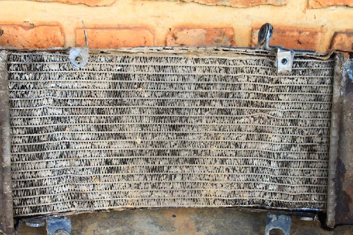

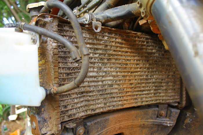

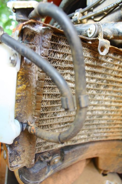

Jullie hadden nog wat radiator foto's tegoed...
vakmanschap dat het toch bijna 2000km heeft uitgehouden. Uitgerekend in the middle-of-nowhere in Congo begon het te sissen en te spuiten. Gelijmd met bizon 2-componentenlijm... Helaas, ducttape bleef niet plakken en pur heb ik niet bij me.
Inmiddels de "nieuwe" van Boonstra gemonteerd (bedankt nog voor de tip!!)
