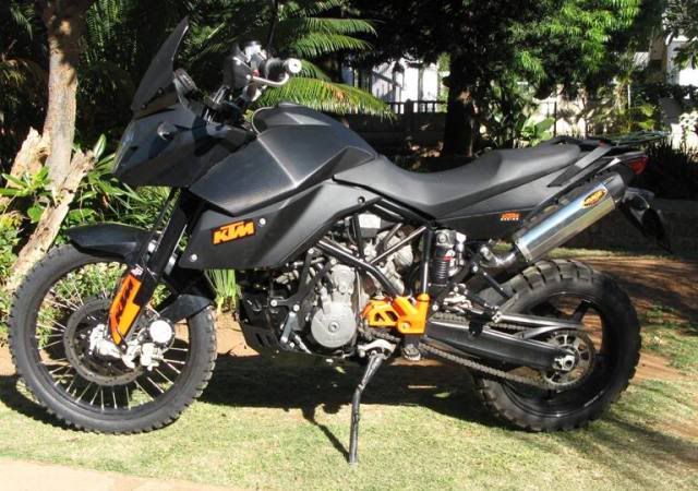

BerichtGeplaatst: Vr, 5 Aug. 2011, 16:41    Onderwerp: Reageer met quote
StevenD schreef:
Andre verpalen heeft er nog een van een SM, weet nu even niet 100% of die korter is of niet.
http://www.ktmracing.nl/start.php?ktm=gebruiktedetail&recordID=7
wat is er met je schokker dan? die gaan toch niet zomaar stuk?
Helaas die van een SM is korter past alleen het standaard 17inch wiel in
Weet ik omdat iemand op advrider dit lelijk ding heeft gebouwd (SMT met SE vering) thumbsdown
