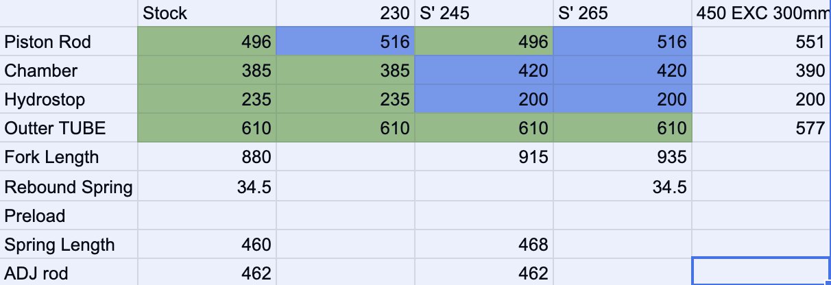

BerichtGeplaatst: Za, 11 Mrt. 2023, 23:16    Onderwerp: Reageer met quote
Dag Dr Bean
Ik heb je al een paar keer een pb gestuurd voor de partnummer van de exe rebound demper maar heb het gevoel dat mijn berichten hier op de site niet door komen
Kan je me helpen met het nummer van het onderdeel ajb?
Alvast bedankt!
Echte perfectie schuilt in het toelaten van enige imperfectie
Berichten: 6822
BerichtGeplaatst: Zo, 12 Mrt. 2023, 23:37    Onderwerp: Reageer met quote
http://forum.lc8.nl/modules.php?full=1&set_albumName=album103&id=image_2023_03_12_223404214&op=modload&name=gallery&file=index&include=view_photo.php
zit in zo ongeveer iedere EXC... en ook in de SE
Markvb749
Geregistreerd op: 31-1-2022
Berichten: 172
Woonplaats: Buggenhout - België
BerichtGeplaatst: Di, 14 Mrt. 2023, 13:26    Onderwerp: Reageer met quote
Dank je wel Dr Bean!
Die veren heb ik even opgezocht en het zijn die van de 950 SM... interessant
Zou het slim zijn om direct de Hyperpro's te steken in mijn geval?
Nog interessanter is dat blijkbaar, volgens de KTM spare Parts Finder, dat de originele veren van de Adv S ook in de gewone Adv zitten en ook trouwens in alle Exc's
Heeft de Adv S dan een spacerbus zitten voor de langere vork?
Nog een vraagje:
De spacer van 43x35x25 voor onder de veer is dat
43mm lang
35mm buitendiameter
25mm binnendiameter?
BerichtGeplaatst: Di, 14 Mrt. 2023, 18:00    Onderwerp: Reageer met quote
Hoogte van de vering is afhankelijk van de samenstelling van alle onderdelen.
 Bestandsgrootte:  81.09 KB
 Weergegeven:  894 keer
